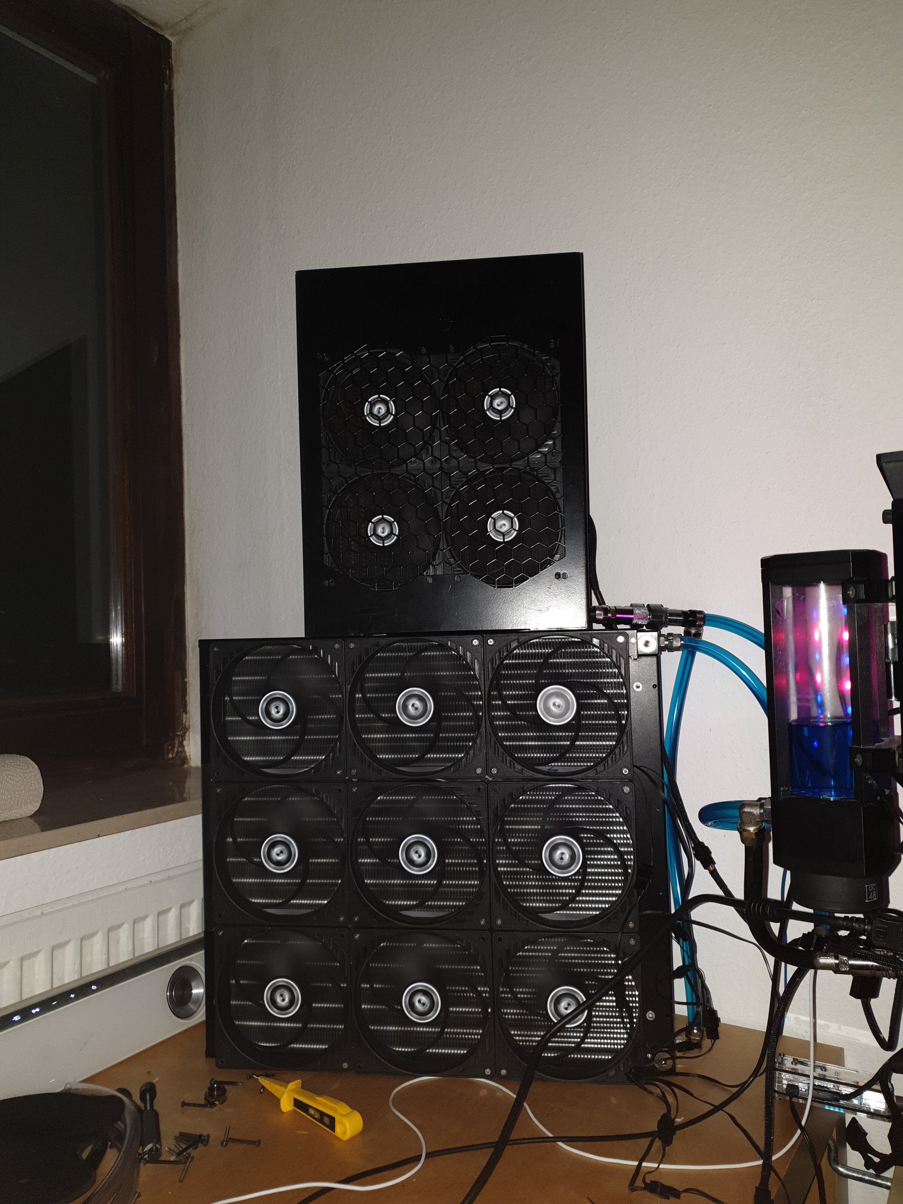

Hat hier jemand was von Dual Mo-Ra gesagt? 🤣🤣
Bestückt sind die beiden mit Noctua NF-A20 und NF-A12x25. Laufen die ganze Zeit bei 320-350 U/min absolut lautlos. Das delta von der Wassertemperatur zur Raumtemperatur liegt bei ca. 5-6°. Im Sommer hab ich bisher maximal 30° im Zimmer erreicht. Die Abwärme liegt bisher bei maximal 550W. Verbaut sind ein 5900x und eine 3080 XC3. Der Mo-Ra 360 bringt ca. 2-3° Differenz. Ich hatte ihn halt da, deshalb ist er auch verbaut. Ansonsten würde ein 420er wahrscheinlich auch reichen. Natürlich liegt deine Abwärme nochmal ca. 200W höher. Sobald mein Step Up auf 3090 durch ist hätte ich auch diese Abwärme. Aber da glaub ich nicht mehr zeitnah dran 🙈

Chapeau, sehr originell-individuell gelöste Verkabelung :fresse2:

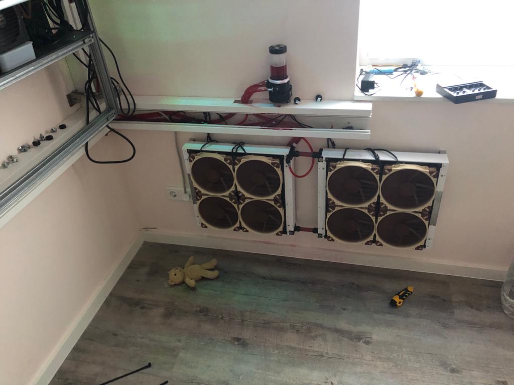

Habe 2x MoRa3 420 mit NF20 im Betrieb.
Montiert sind sie aktuell mit der Wandaufhängung. (Ja sry die Blenden fehlen noch ^.^)
Aktuell sind sie im parallel-betrieb ( gab mir mehr Durchfluss beim benchen ) 150l/std in serie vs. 200l/std para
Die Last die Dauerhaft dran hängt sind 570~W. Die Lüfter drehen mit 730rpm und Durchfluss dauerhaft 200l/std (ein schelm wer böses denkt)
Raumtemperatur sind 21c und Wassertemp pendelt zwischen 26 und 29c (Fenster dauerhaft offen)
Die Radis sind klar hörbar wenn man im Zimmer steht.. Da es sich um ein Nebenzimmer handelt bekomme ich Davon allerdings nichts mit.
Bin noch am überlegen wie ich eine 2. Pumpe einbaue für ein 2. System... Naja probieren geht da wohl über studieren.
Fakt ist: Ich glaube mit einer potenten 3090 (450-550W) gepaart mit mit CPU wäre mir ein MoRa viel zu wenig Kühlleistung..
Vorallem weil ich in meinem Fall Kühlleistung verliere weil die Dinger an der Wand hängen.
Und noch ist das alles nicht fertiggestellt also wird alles noch verkleidet etc.. ^.^
Steht halt unter bzw hinter dem Tisch, da interessiert mich das nicht so sehr, Hauptsache ich bleibt an keinem Kabel hängen 😅
