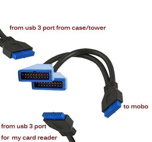

meinst du so etwas ?
Das "rx" hat sich eingemogelt.
tomCAT2008 Kabel ist viel besser als mein Vorschlag.
Vielleicht verrät er uns auch wo man sowas herbekommt.........:love:
Im post#12 ist aber ein link zu einem echten Adapter von frozen cpu.........
Edit
Gibt es auch von moddiy (HK) versandkostenfrei; dauert aber ein paar Wochen.
