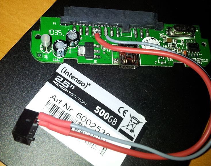

Hat sich sozusagen erledigt. Nen netter Kollege aus unserer Hardwareabteilung hat mir kurzer Hand eine Strombuchse an mein vorhandenes externes 2,5" Gehäuse gelötet, funzt super! Das Gehäuse fährt auch automatisch die Festplatte nach 5min Nichtbenutzung herunter.
Für den Fall, dass es jemanden interessiert (und damit dieser Thread nicht völlig sinnlos ist), hab ich nen Bild gemacht. Es handelt sich um eine Intenso Memory Station und das ganze sieht dann in etwa so aus:
attachment.php
Ich muss nur noch schauen, ob ich die Buche irgendwie hübsch ins Gehäuse intergrieren kann...
Coole Sache. Der Spindown ist von Anfang an möglich gewesen?
Ja SpinDown passiert nach ca. 5 Minuten ohne Zugriff. Muss vom Gehäuse selbst kommen, da es auch passiert, wenn man einfach nur Strom drangesteckt hat (ohne PC-Verbindung).

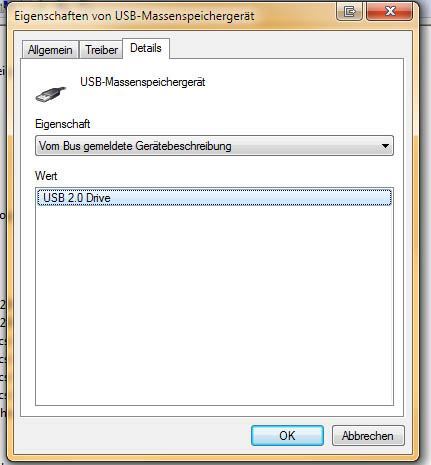

Welcher Chip das ist, weiss ich leider nicht, Gehäuse ist jetzt schon verschlossen (das Gehäuse zu öffnen ist ziemlich fummelig).
Ist nicht sehr ergiebig leider...
