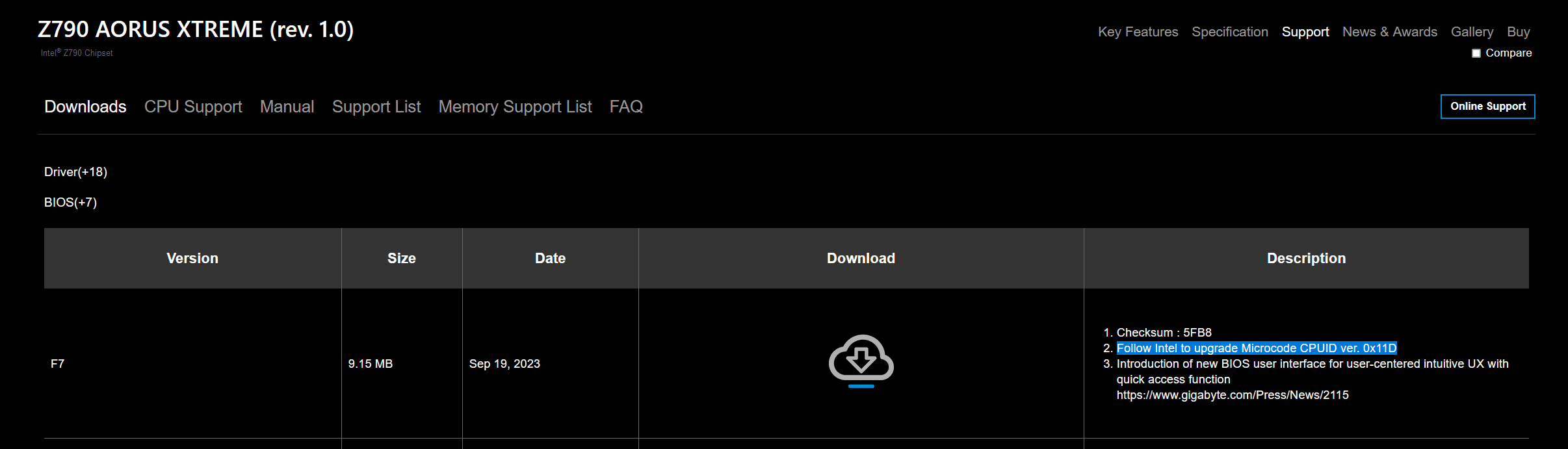

Das F6 ist aber glaube nicht das neuste, oder?
Uhhhh, @Dark_angel , danke für den Hinweis, habe ich dann natürlich gleich mal wieder alles zusammengebaut und das Bios und die GCC Software geupdated. Ich werde nun mal neu testen.

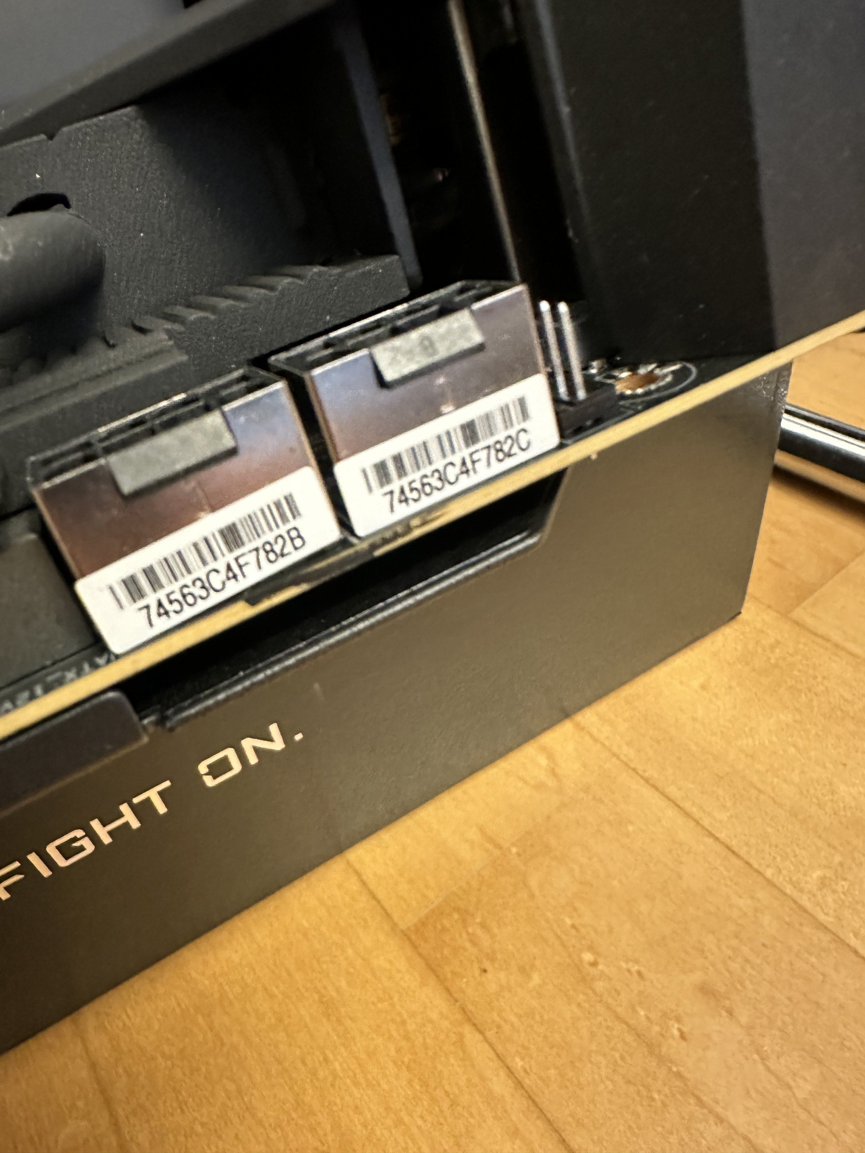

Sooo, ich habe das neue Board noch nicht in Betrieb, aber was ich hier meine zu sehen könnte bei dem ausgebauten Gigabyte Board eine Erklärung sein.
Wenn die Powerplane beschädigt ist würde das Board überhaupt nicht funktionieren, egal mit wieviel RAM.
Naja;ist aber schon auffällig, dass der Hard Reset immer auftritt wenn richtig Leistung abgefragt wird. Ich gehe davon aus, dass es für niedrige Spannungen ausreicht und den Selbsttest und es dann nen kurzen gibt wenn die Leistungsaufnahme steigt. Umsonst wird die Stelle ja auch nicht schwarz….
Auf dem Schaden könntest du sitzen bleiben, das wird dir vermutlich als selbstverursacht ausgelegt ... gehe mal davon aus, dass es wohl ursächlich im Zuge eines Umbau passiert ist.
Das war der Grund, weshalb ich eine Überprüfung der Kabel vom Netzteil empfohlen habe.
Ich selbst hatte bei einem Seasonic Netzteil einen am Netzteil festgebackenen leicht verkokelten Stecker. Steckverbindungen können unter Last Probleme haben.
Ich würde jetzt nochmal genau die Stecker überprüfen - da könnte zuviel Last auf einem Stecker (oder einem Teil eines Steckers) gelegen haben.
Ich bin ja schon ein wenig älter und meine Sehkraft ist nicht mehr die beste, aber wo ist denn der Defekt? Ich sehe da nur einen schwarzen Strich an der Kante.
Hatte ich doch auch gemacht und das Netzteil komplett ausgebaut, die Kante des Mainboards konnte ich aber erst nach dem Ausbau sehen. Die Stecker waren nicht fest und sehen auch gut aus.
Ich bekomme das Board ausgetauscht, leider dauert das zwei bis drei Tage, dann kann ich das ganze nochmal neu zusammenstecken.

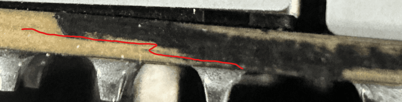

Hier nochmal für die Augen im fortgeschrittenen Alter 😉

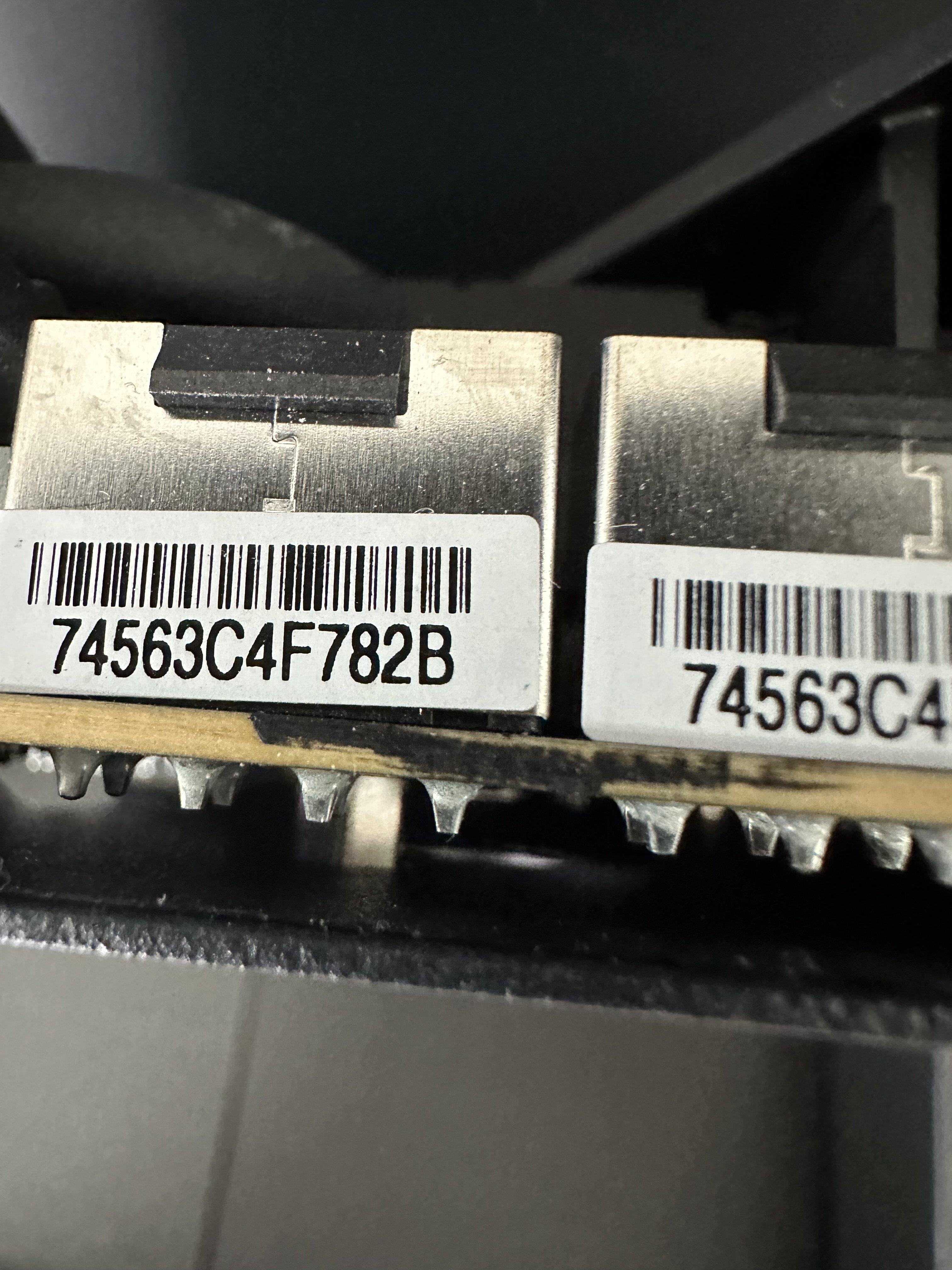

trotz fortgeschrittenen Alters sehe ich da nur den Bar code Aufkleber schief kleben.... wäre da sehr skeptisch das der Anschluss einen Weg hat . Fotografier doch mal den Anschluss von Kontakt Seite aus ... oder überhaupt von mehr Seiten.

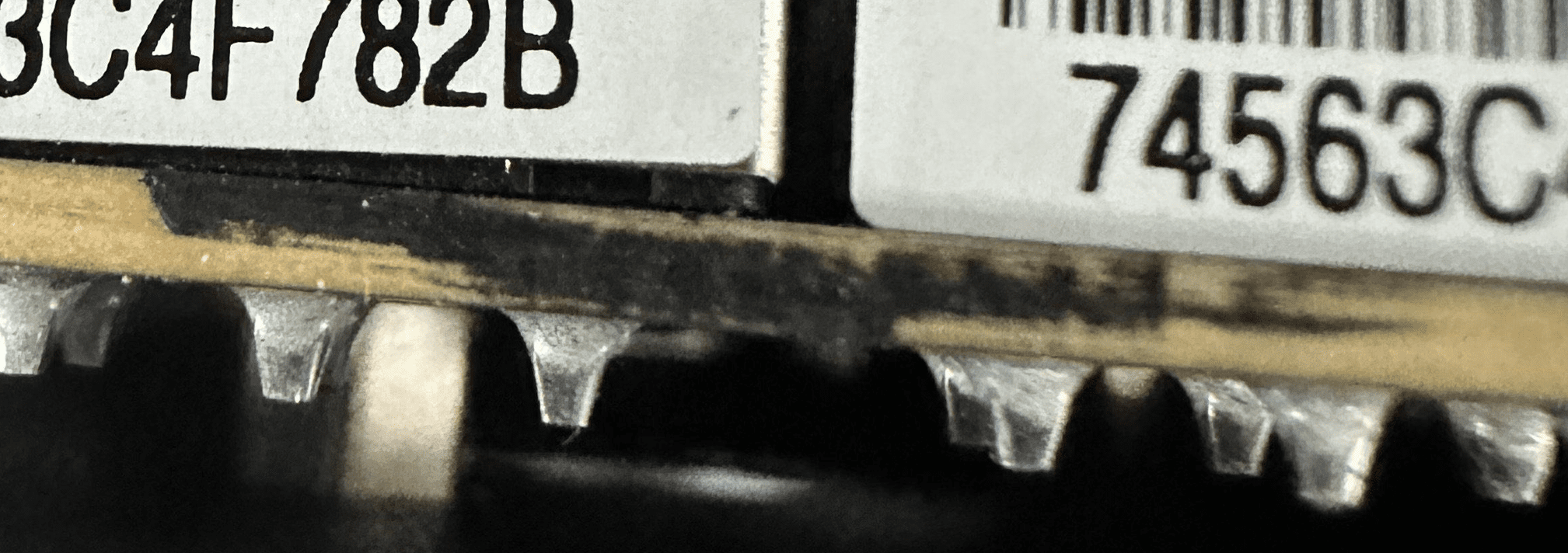

Sei mir nicht böse, aber ich sehe da immer noch nichts, :cool: soll die Leiterplatte da gerissen sein und gefackelt haben an der schwarzen stelle?
Das Board ist ja nicht mehr bei mir, man sieht aber, dass es nicht nur der Aufkleber ist der da schief hängt sondern unten zum Board hin schaut ja auch ein wenig plastik raus und wenn ihr mal in das bild reinzoomt sieht man einen kleinen Riss im Board. Ob es jetzt ein technischer Defekt ist oder nicht, kann ich natürlich nicht sagen, aber ich bin mir recht sicher, dass das beim Einbau so nicht ausgesehen hat.
Ok, auf den Bildern sieht das immer ein wenig anders aus als in natura, also ist das Schwarze, geschmolzenes Plastik, was sich schon durch die Leiterplatte gedrückt hat?
Es sah eher wie angekokelt aus, so richtig geschmolzen denke ich eher nicht, es hat jetzt auch nicht nach Höllenglut gerochen wenn ich cinebench angeschmissen hatte, eher so nach neuem Rechner der halt auch mal Temperatur bekommt, also schon nach warmen Plastik aber nicht nach heißem.
mmhmhm keine Ahnung hier vlt ?
Jupp, dass meinte ich ja, sieht für mich halt nicht so aus, wie ein Board nach ner Woche aussehen sollte 😉
Sieht aber eher aus als wenn das Farbe drauf wäre, vielleicht von etwas daneben abgerieben. Die Boards haben an der Seite eigentlich keine Leiterbahnen und können sich auch nicht so verfärben und wenn da was geräuchtert hätte, gäbe es nicht so eine klar hell-dunkel Kante wie man sie vor allem links ja sehen kann.
Für mich sieht das wie dreck aus :unsure:
