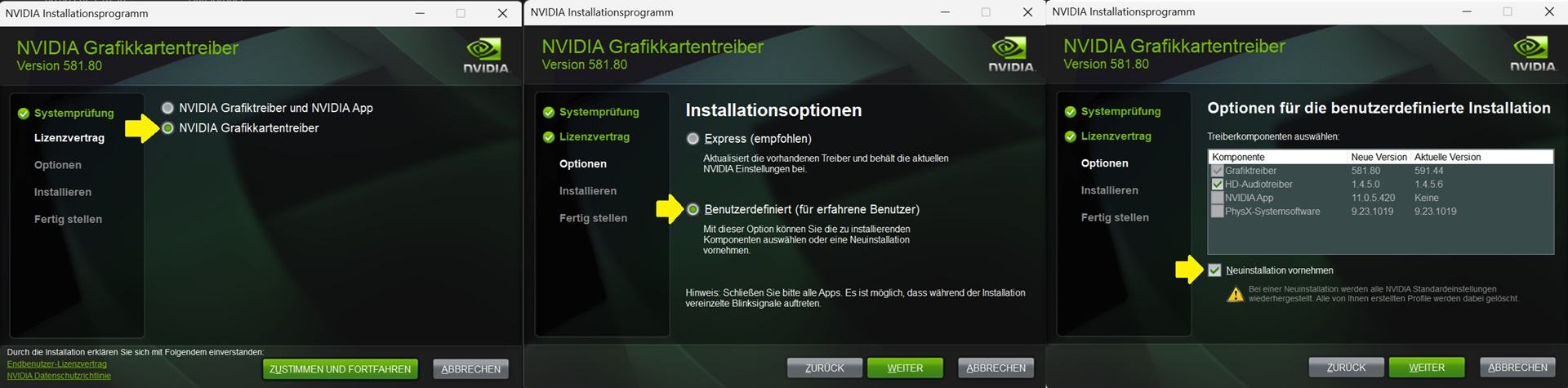

Das Problem ist wahrscheinlich der aktuelle Nvidia Grafiktreiber Version 591.44 vom 4. Dezember, weil bei mir das gleiche Problem auftritt, allerdings kommt das Bild nach ca. 30 Sekunden bei mir zurück, nachdem die Lüfter meiner PNY RTX 4080 Grafikkarte voll aufgedreht haben.
Einfach den vorherigen Nvidia Grafiktreiber Version 581.80 vom 4. November installieren, benutzerdefinierte Installation am besten ohne Nvidia App mit Haken bei Neuinstallation vornehmen, Beispielbild unten.

Ich habe bei mir die jetzt die Version 581.80 installiert, bisher keine Probleme.

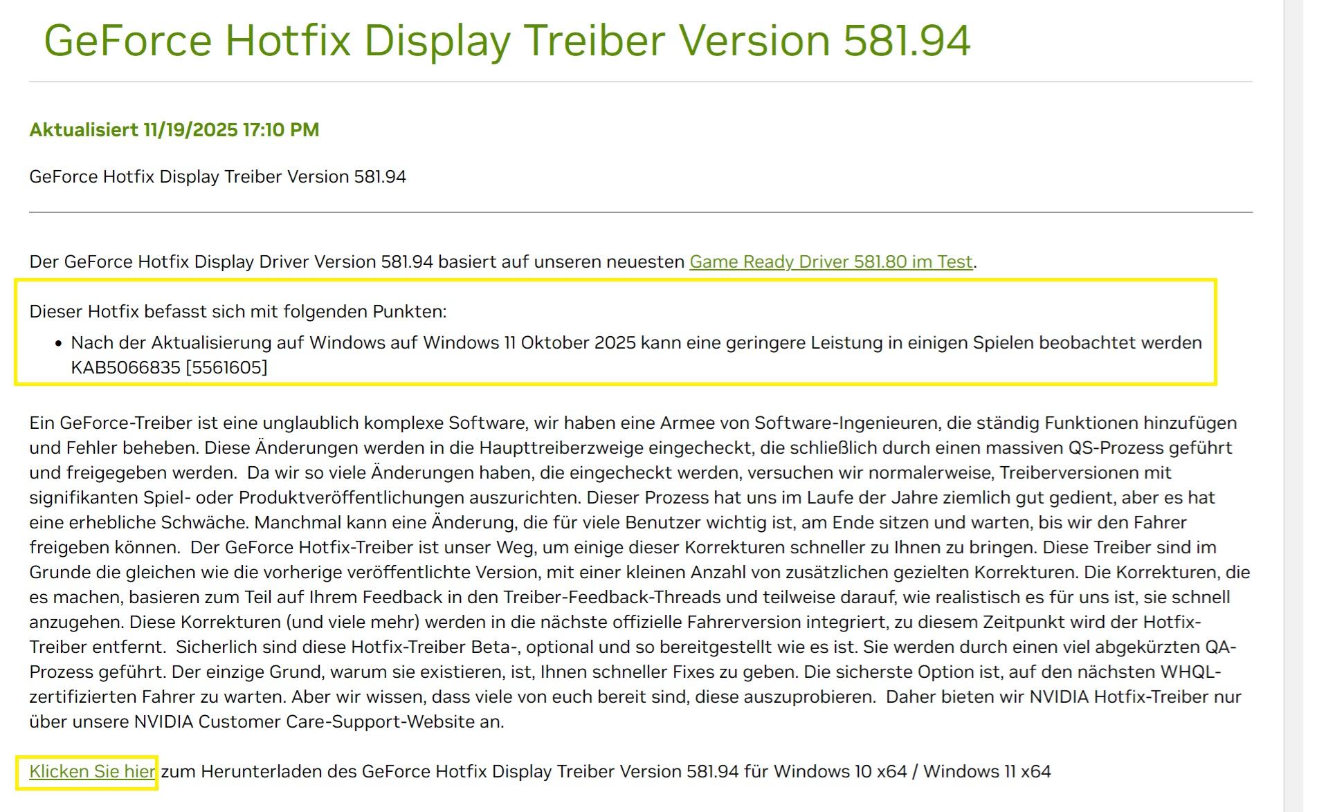

Gut möglich, dass der Fehler schon in der Nvidia Hotfix Version 581.94 auftaucht.
