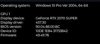

Hallo Ackermann,
gerne. Kannst Du mir noch das genaue Modell nennen? Steht auf der Karte. Falls Du Dich bei EVGA registriert hast, steht es auch da. Das falsche Bios wäre echt unerfreulich...

Gerne. Antwort ist schon da - das ist tatsächlich die aktuelle BIOS-Version. Ich fürchte, da können wir dann wenig drehen. Ich frage nochmal bei unseren Technikern nach. du hast die Lüfter aktuell auf mindestens oder maximal 20% stehen?
