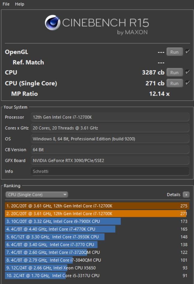

Ich hänge dir meine Werte trotzdem noch mit ran, damit du vergleichen kannst.
Bei mir läuft cb15 nicht wirklich ich habe alles ausprobiert außer win11 zu installieren.
Was mir aufgefallen ist das cb15 nur die Effizienz Kerne nutzt. Die anderen werden zwar beim Test mit angezeigt beim rendern aber 600 Punkte stimmt ja nicht.
Cb20 und 23 läuft so wie es sollte.
