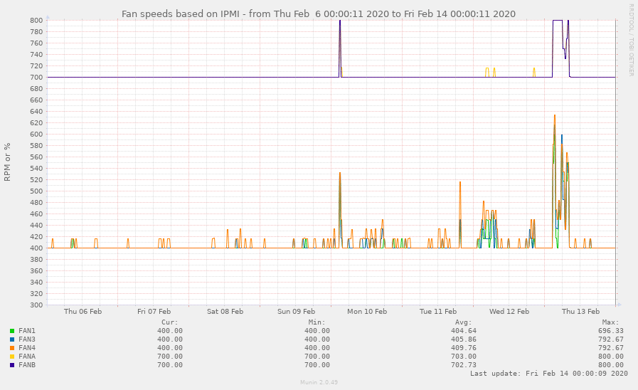

Ich habe jetzt so gut es geht die Kühlung optimiert. Platten versetzt eingebaut, Lüfter ohne Silikonecken eingeschraubt, damit die fester sitzen, noch mal besser mit Aluband abgedichtet, die Festplattenhalter entkernt, dass der Einlass viel freier liegt und kein Material die Platten umgibt, und final ordentlich verkabelt. Mehr kann ich da wirklich nicht mehr tun.
Eine Sache ist bezüglich des IPMI aber noch für mich offen.
Und zwar ist die Lüfteransteuerung wirklich sehr dürftig. Ich habe online ein Pearl Skript gefunden, welches eine automatische Lüftersteuerung ermöglicht, aber ich kann kein Pearl und das Skript ist wirklich lang. Habt ihr eine Lösung dafür im Einsatz oder lasst ihr das einfach auf Full laufen.

Hmm, das wäre an sich auch ok, aber leider ist bei mir, wenn ich heavy io mache, A und B nur bei 50%. Die CPU Anschlüsse gehen runter auf 400RPM. Das entspricht so ca. 25%

Ich bin bei Heavy IO schon mal verwirrt, dass bei mir A und B bei nur 50% statt 75% sind.
75% sind ok, auch wenn häufig viel stärker als benötigt. Unter Last wäre es aber gut.
CPU ist glaube ich kein Problem und 50 Target wären in Ordnung, aber da lande ich nur bei den 400RPM.

HeavyIO nimmt die Durchschnittstemp von PCH/System Sensor 1 und 2 (1 is vorne vor der PCH zwischen Fan Header und 2 ist hinten beim AST BMC) je nachdem wieviel Luftstrom/Temperatur du da hast drehen die A/B Fans dann schneller, die Thresholds sind nur dafür da das das BMC nicht diese lower/higher Fan Thresholds wirft und damit in Panikmodus geht (Fan auf 100%, dann wieder BMC Speed, dann wieder 100% usw)
