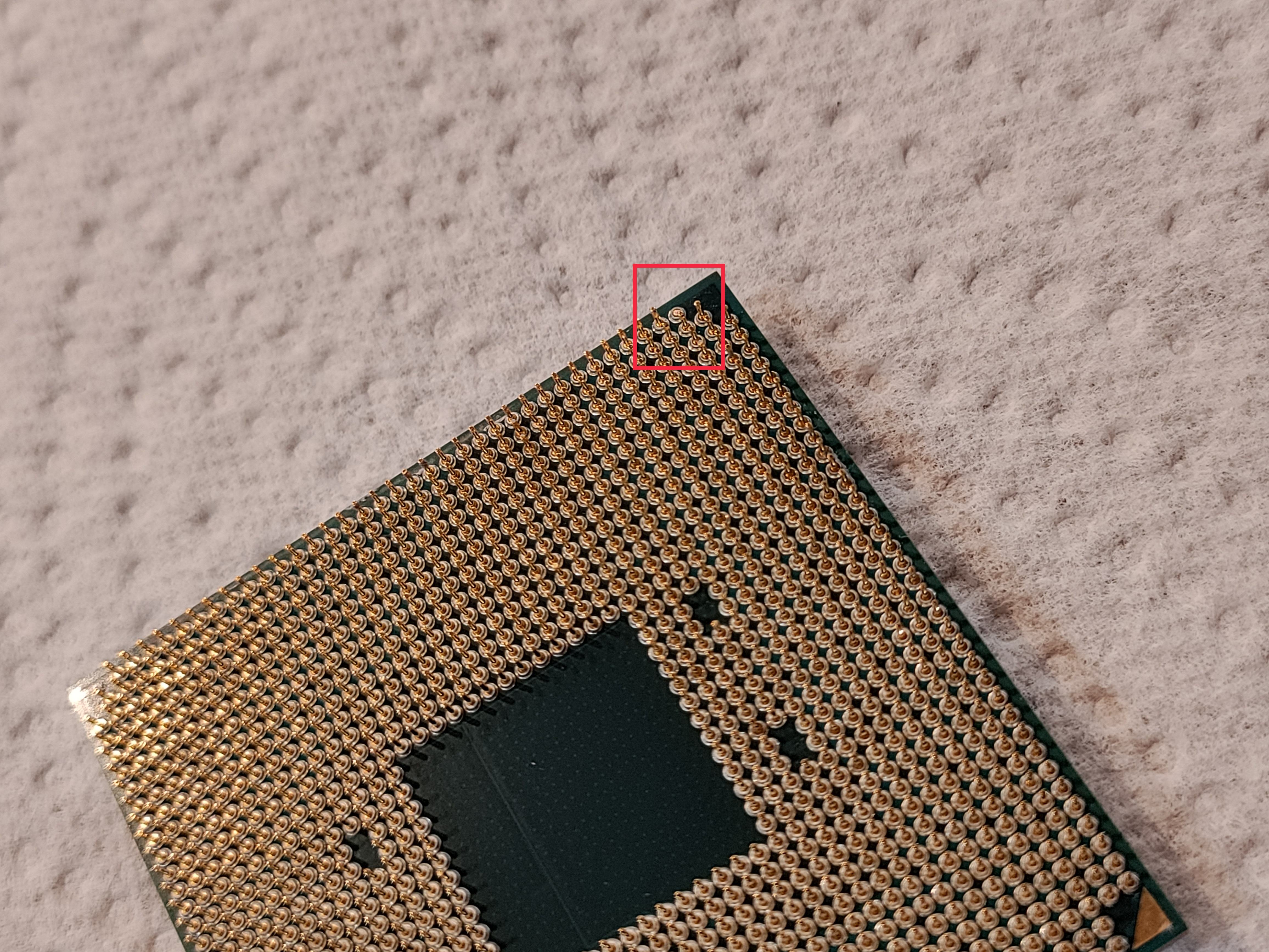

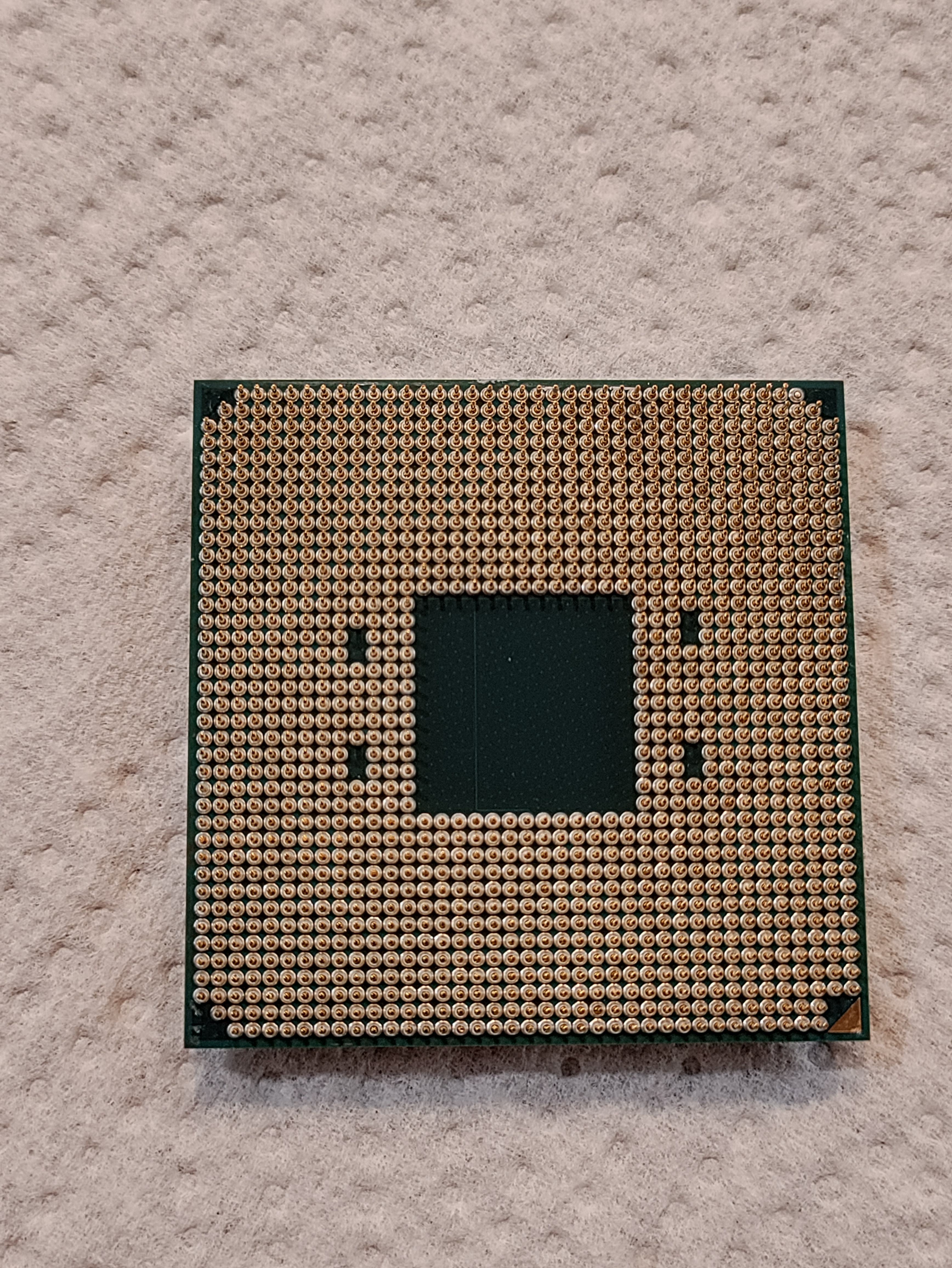

Was ist passiert: Wollte von CPU Kühler auf AiO wechseln und hab den pinned thread von Ubi zu spät gelesen. CPU & Kühler waren kalt, beim abmachen hatte ich dann die CPU am Kühler kleben. Beim wieder einsetzen war wohl ein Pin nicht ganz gerade und ich war wohl etwas unvorsichtig. Dadurch hat sich einer verbogen den ich vorsichtig gerade biegen wollte. Hat dann leider dazu geführt, dass der Pin abgefallen ist.
Aktueller Zustand:
- CPU konnte ich wieder einsetzen

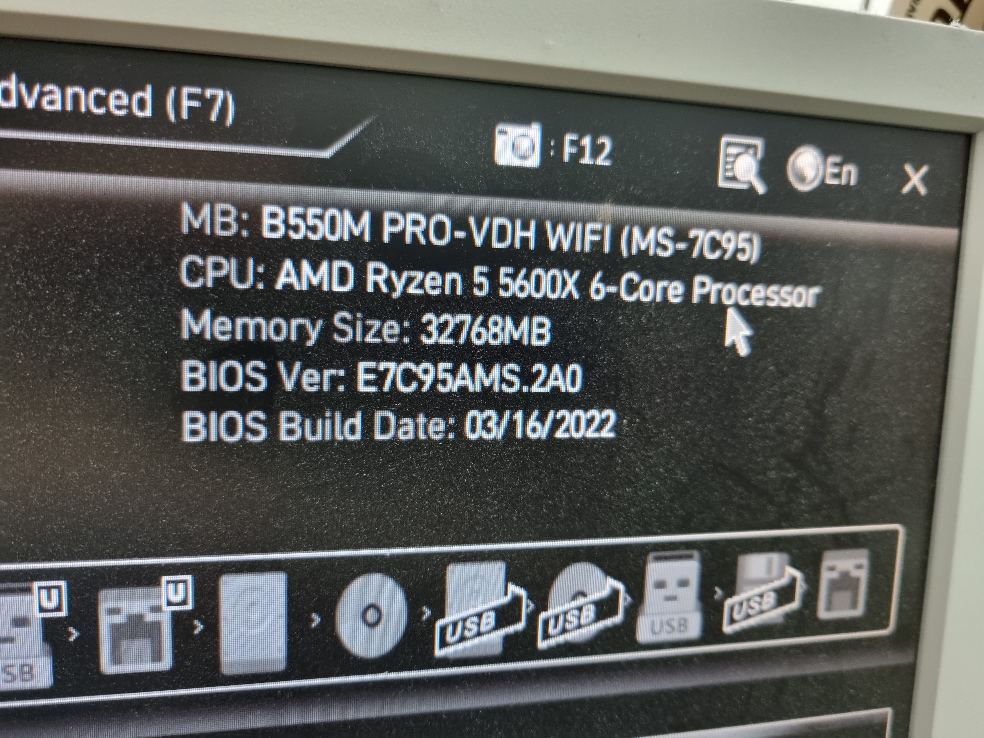

- PC booted noch und Windows läuft

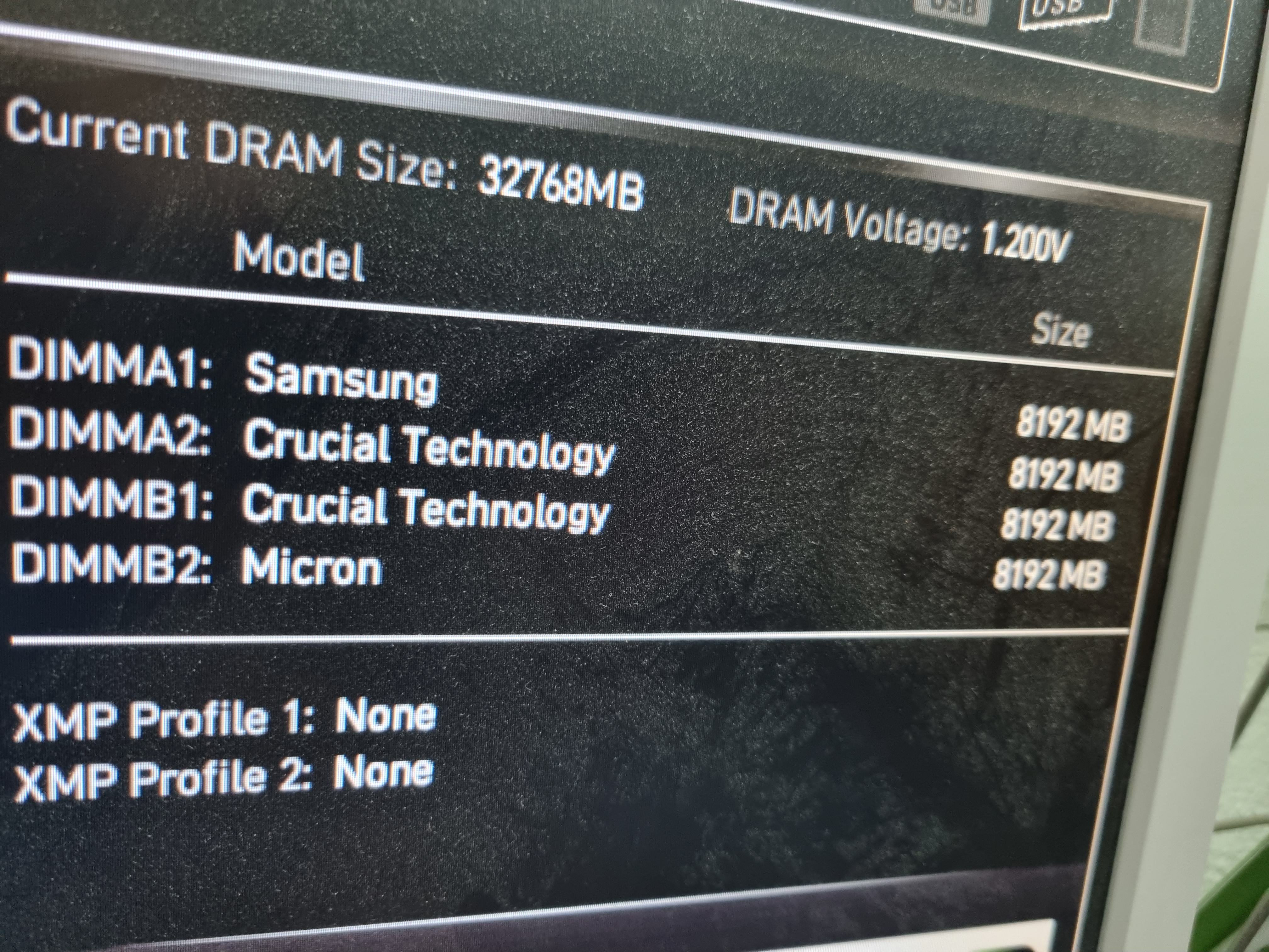

- nur noch die 2 linken RAM Bänke funktionieren
weiß jetzt nicht ob das daher kommt, dass der eine Pin fehlt. Wäre super wenn mir da jemand mit mehr Erfahrung oder Wissen feedback geben könnte :)

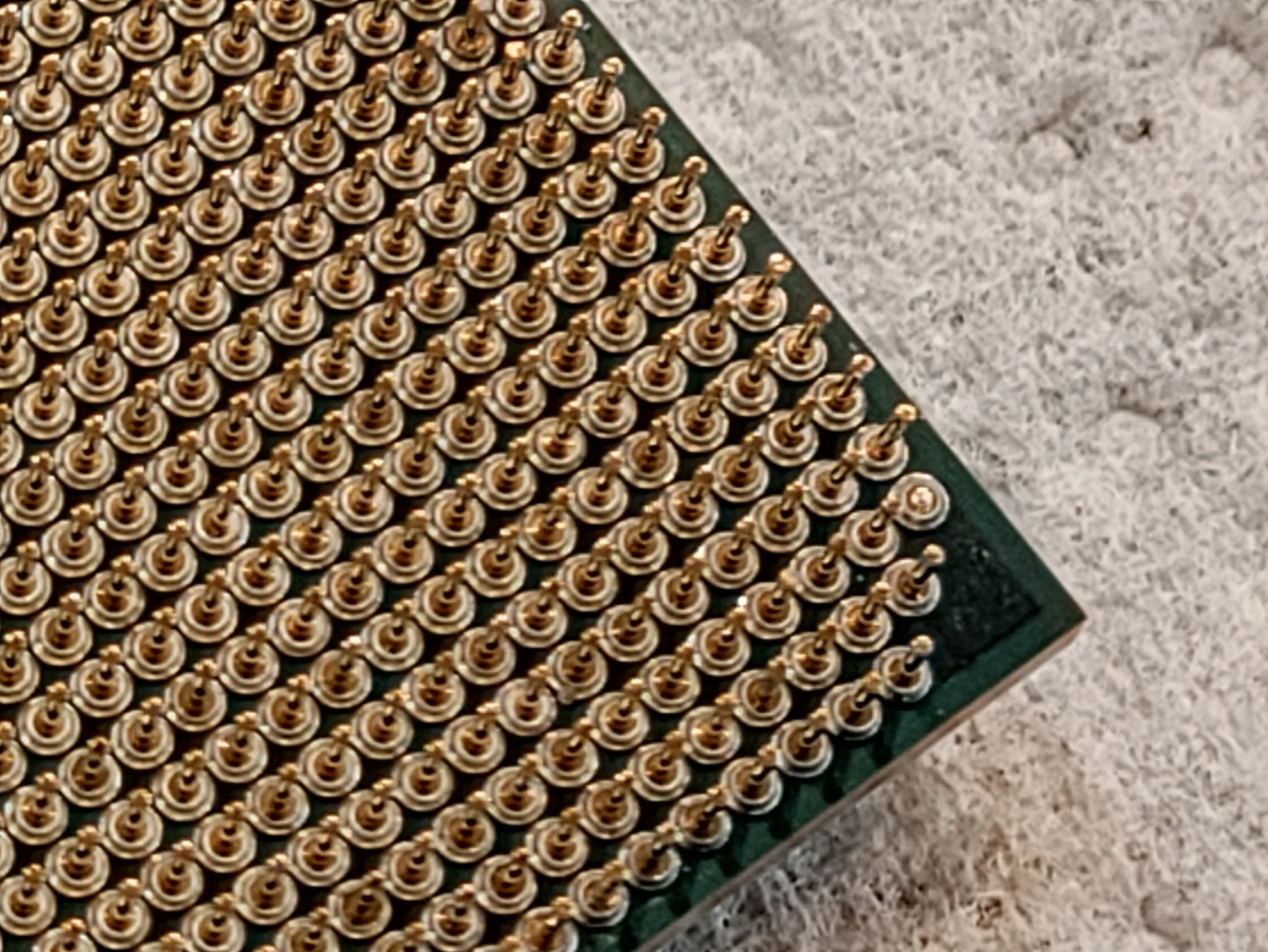

Anbei ein paar Bilder die ich gemacht habe. Wenn man auf die Pins schaut ist der abgebrochene zu sehen, wenn man vom goldenen Dreieck an die linke Ecke der CPU schaut.
Kann man das denn noch reparieren?

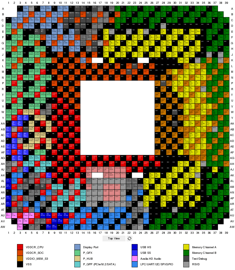

der link ist höchst interessant, hab sowas noch nie gesehen. wenn ich das richtig identifizieren konnte, dann ist mein abgebrochener pin AW-3, also HD audio. was dann die frage auf wirft weshalb der RAM nur noch auf den linken bänken läuft :unsure: aber gut, eins nachm anderen.
wenn du zurück bist und die zeit/muse hast den pin zu ersetzen, dann wäre das natürlich ganz große klasse!

Servus
Nope nicht AW3
Man beachte die freien pinfenster der cpu
39c
Ram channel
Ist das Layout des Sockels nicht der cpu.
Cpu gedanklich drauflegen
goldene Ecke links oben.
Dann ist rechts der Pin von der cpu.
Gruss
minimii
Experte
08.10.2021
1.924
Essen
@ubi
Da ist er.
Was machst du eigentlich demnächst so wenn AM5 kommt und du nicht im Urlaub bist? :d
