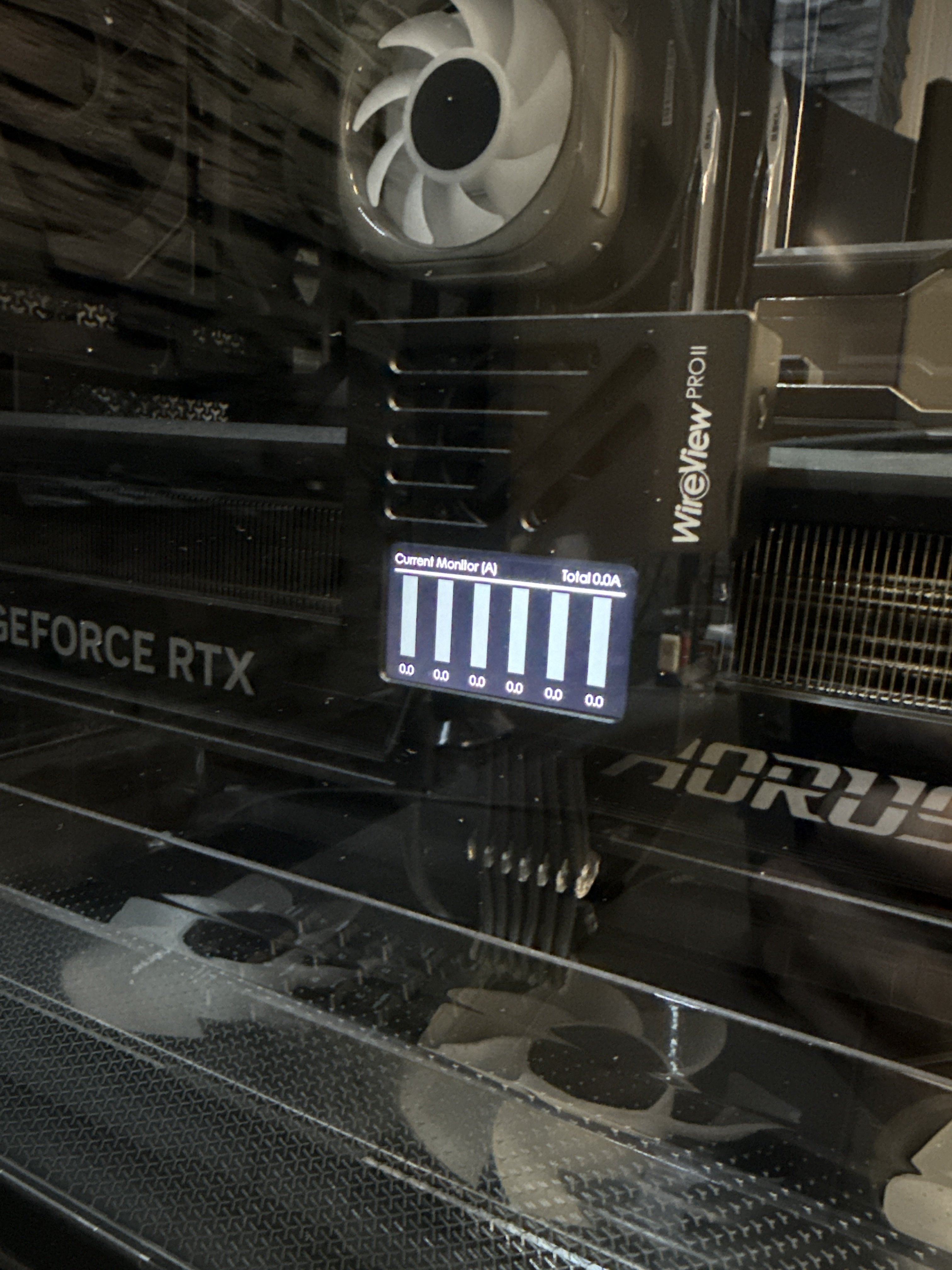

Ist das normal das der noch leuchtet obwohl der PC aus ist?

USB Option im Board bei ausgeschaltetem PC noch aktiviert? Da soll aber softwareseitig noch was kommen. Ich meine von @XST3RN hier oder im TG-Discord dazu was gelesen zu haben.
Kannst auch das ErP Zeug im BIOS anmachen, wenn du nichts laden möchtets wenn der PC aus ist.
Das schaltet dann auch die 5V aus.
