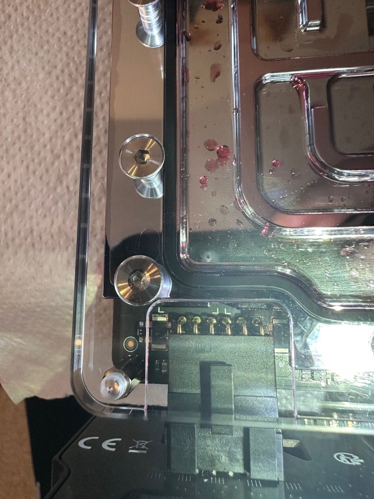

Werde ich vermutlich die Tage mal machen. Es wurden nun noch 2 weitere 12VHPWR-Kabel getestet (d. h. in Summe drei Stk.) - das Ergebnis ist aber leider immer identisch. 0 Watt Anzeige im Display des Wireview, Karte wird nicht erkannt.
Klar, Millimeterarbeit beim bearbeiteten ALC-Terminal, aber mehr als voll reinstecken in den Graka-Stromstecker geht ja nun einmal nicht. Der Stecker des WV sieht dann auch vollständig versenkt aus (anbei ein Bild von der "Anprobe"). Wechselt man auf ein WV Pro 1, läuft alles wieder instant wie gewohnt, egal welches der drei Kabel.
Echt seltsam, soll in der Kombo wohl nicht sein.
Nachtrag 10.01.2026:
Re-Test des Pro 2 an der 4090 scheitert nun ebenfalls, gleiches Fehlerbild (0 Watt beim PC-Boot). Stecke ich nur den Pro 2 ab, einen Pro 1 dazwischen, läuft das System wieder wie gewohnt an. Da es unabhängig von den verwendeten Kabeln und Systemen passiert, gehe ich davon aus, dass das Exemplar des Pro 2 fehlerhaft ist und intern einen Wackler hat oder so. Anders kann ich es mir nicht erklären.

dann hilft nur eine RMA , geht zum glück bei TG giga schnell :)
Melde dich bitte bei unserem Kundenservice. Müssen wir uns auf jeden Fall anschauen. Vom Verhalten her klingt das fast so als wäre der Sense Pin zur Karte irgendwie nicht richtig verbunden. Schau ich mir an wenn wir es bei uns haben.

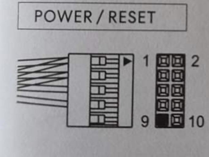

1 Frage hierzu noch! Weil mein Powerbutton etc. nen fertigen „USB“ Anschluss auf dem Board hat, was brauch ich noch für nen Adapter das ich die „Notabschaltung“ anschließen kann am Board.
Danke!
Den hier?!
Ich hab mir jetzt mal nen WireView Pro2 bestellt… mal schaun wann er kommt :)
Danke!
Den hier?!
was genau meinst du mit fertigen usb anschluss? (magst du mal nen foto machen)?
die notabschaltefunktion wird mit einem adapter an den button vom case angeschlossen
das kabel wird bereits mitgeliefert :
zustzlich gibt es noch sensoren dazu und ein usb 2.0 zu usb-c kabel (auch das ist dabei)
Vielleicht hab ich auch grad nen Denkfehler aber ich hab so ein fertigen F Panel Anschluss der dann am Board hängt. Da kann ich den von TZ ja nicht anschließen
achso der ist im ganzen , ja dann benötigst du ein adapter , sollte richtig sein was du gepostet hast oder nimmst halt sowas.
du könntest aber auch einfach den stecker zu einzelne umpinnen das sind normale 1pin dupont stecker (und dann an jeden stecker nen aufkleber dran)

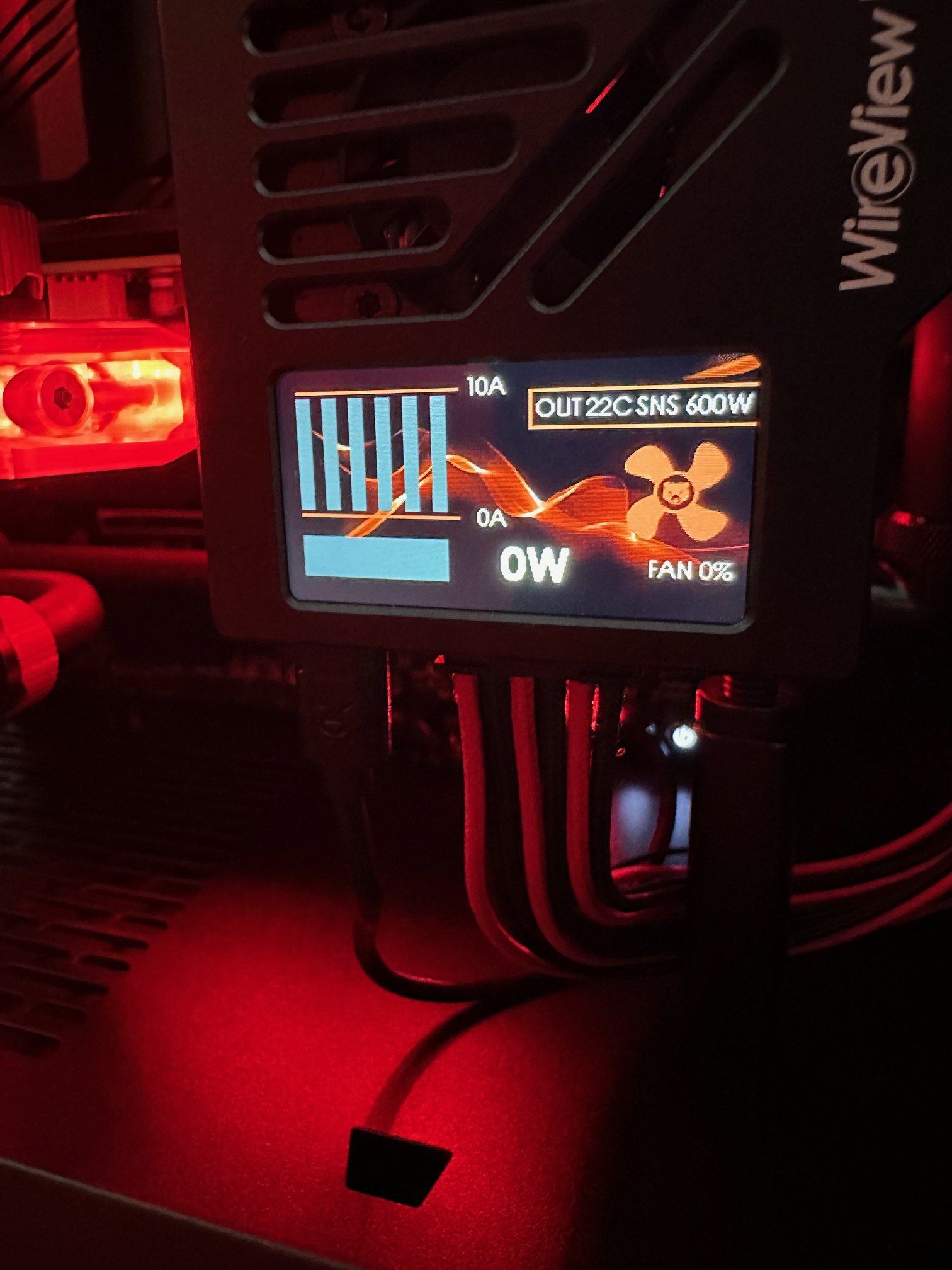

Also möcht kurz berichten!
1. Ware kam heut schon an 👍🏼👍🏼👍🏼
2. Ware ist TOP verarbeitet! Nichts auszusetzen
3. zum draufstecken auf die GPU geht er wirklich wirklich sehr streng! Das sollte man echt beachten!
4. Mein erster Testlauf mit 3DMark und ein Video mit der Bitte mit Eurer Beurteilung :-//
Danke Euch!
Danke Euch!
glückwunsch !
änder mal bitte die ansicht auf die volle amper ansicht , und im discord findest du die beta software inkl. anleitung. ;)
add: für mich sieht das schrecktlich aus (das ist recht unbalanced bei dir)
moment ich mach mal nen foto bei mir ...
add2:
so sollte das ca aussehen. und dann ist die bewegung eher smooth und die werte recht gleichmässig , den einen pin muss ich bei mir noch fixen dann bin ich zufrieden.
