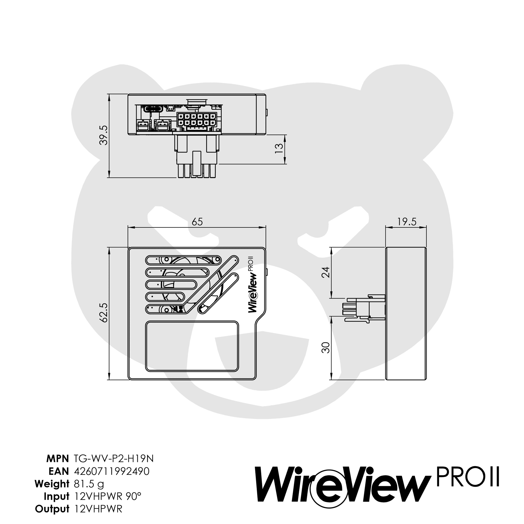

Hab mit TUF 5090 & EKWB Block 13,8mm Platz. Auf dem Bild sinds ~14mm, aber mit Schaumstoff effektiv wohl nur 13mm Luft...
Ok, schade, dann würds bei mir eh nicht gehen...

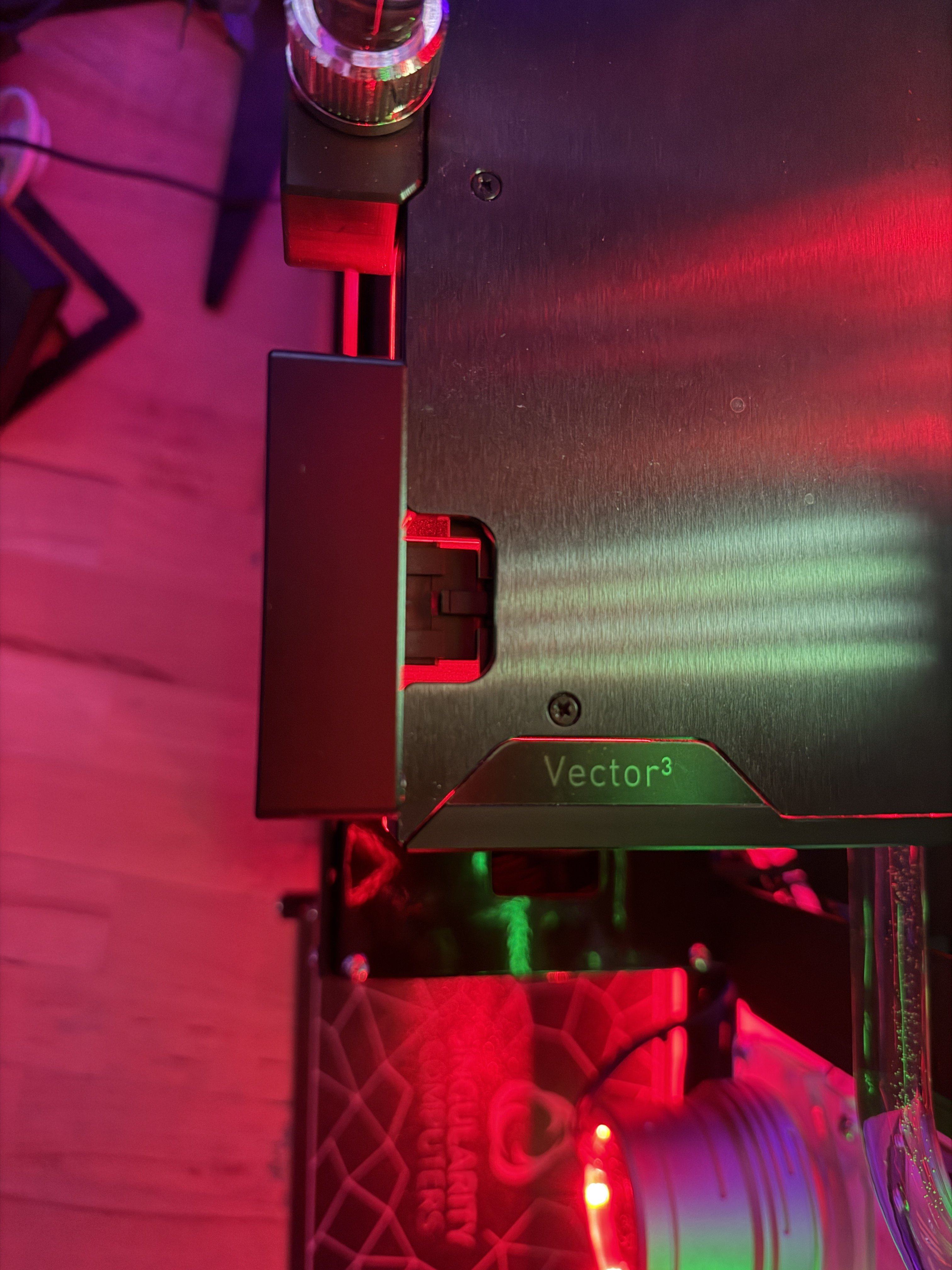

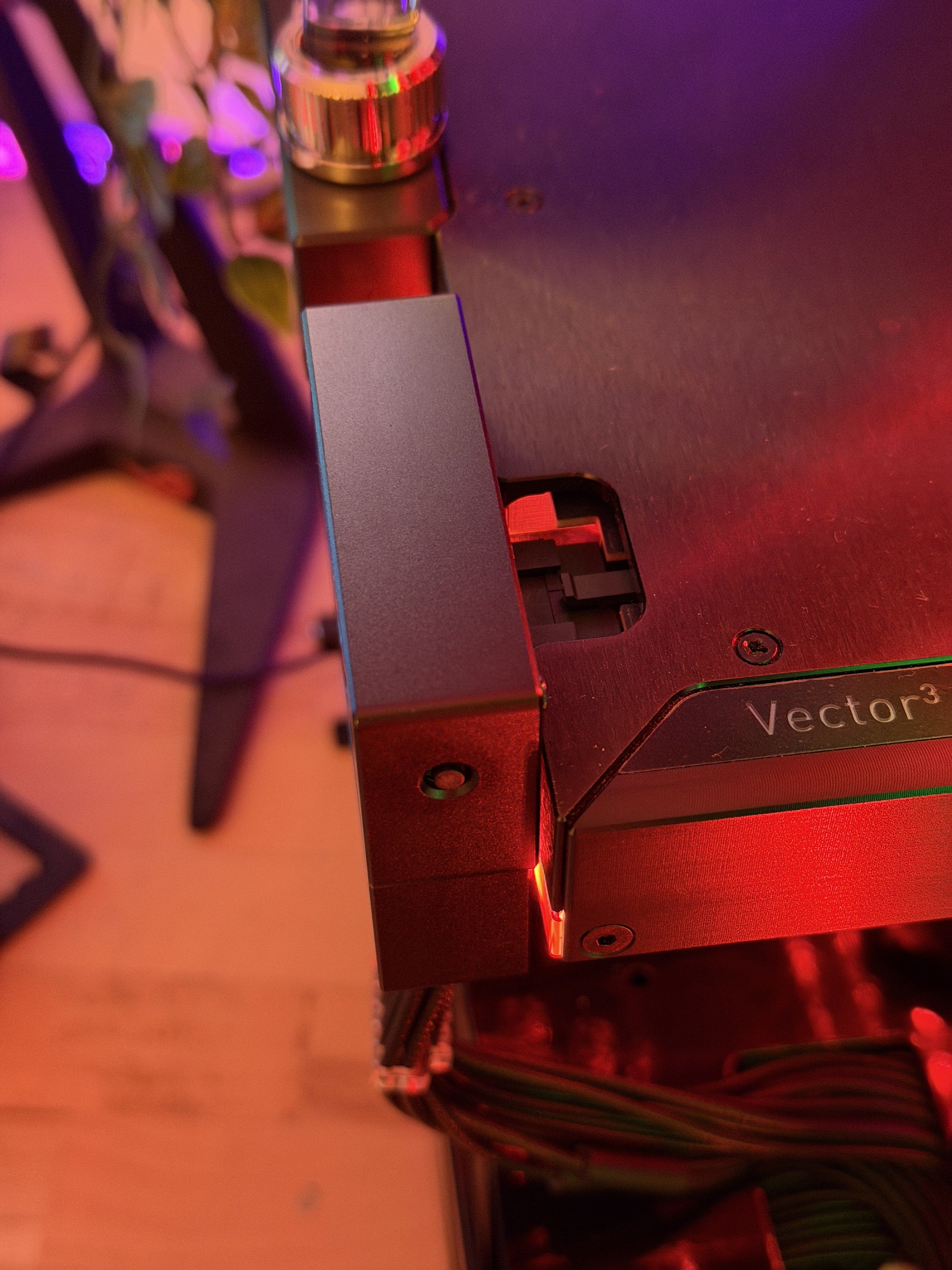

Hatte ich auch schon hier gepostet :)

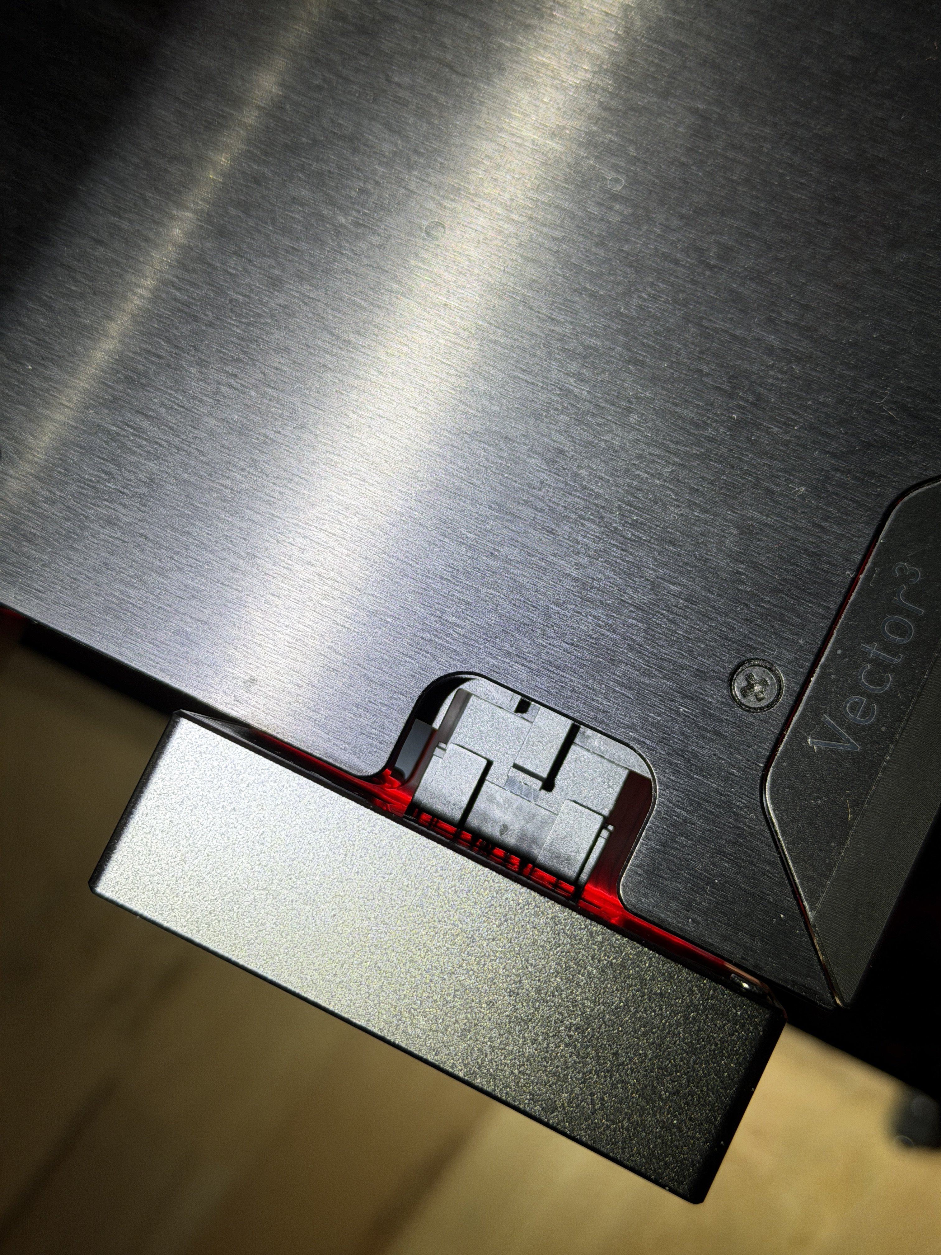

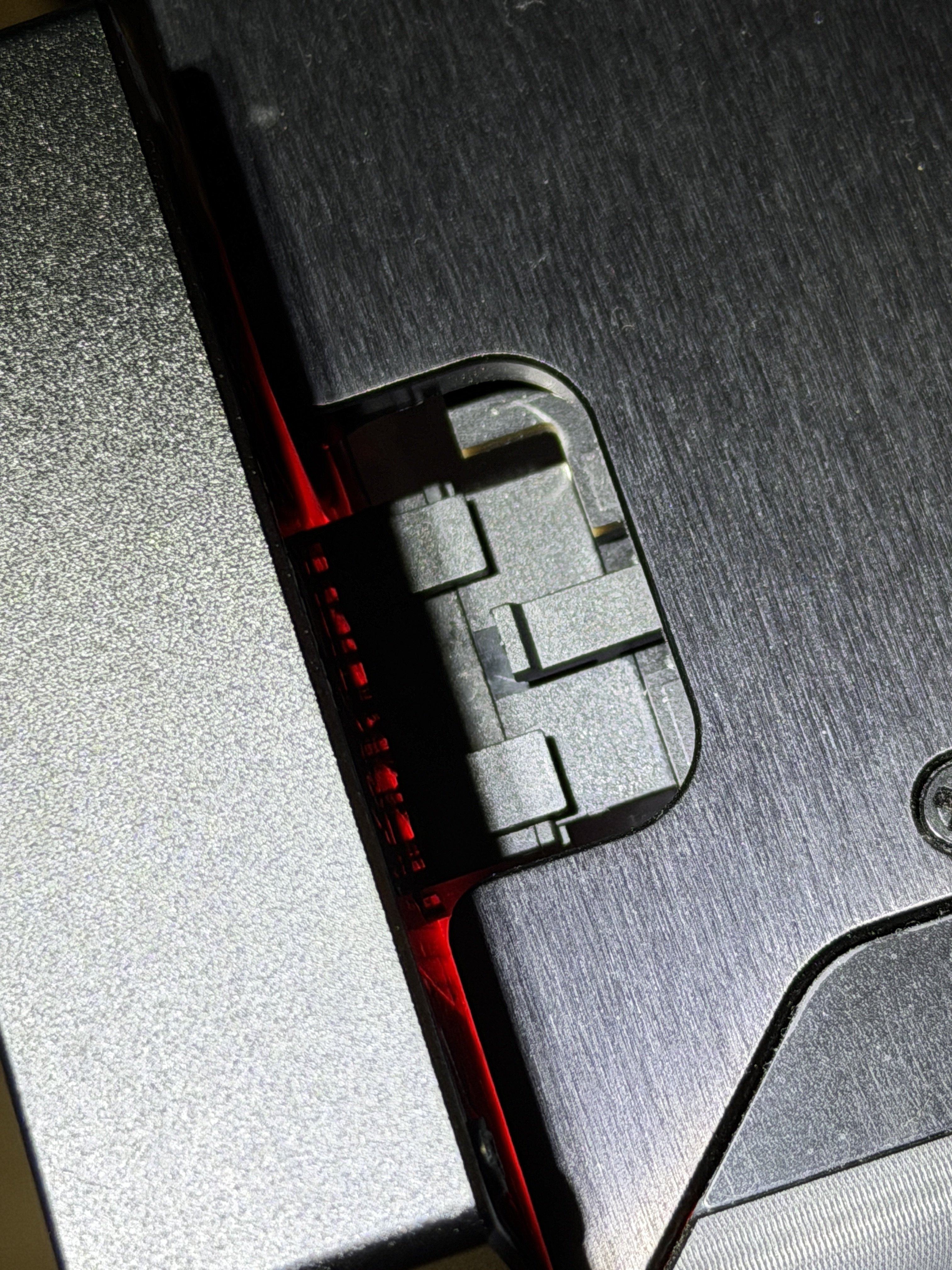

da ist ja ein deutlicher Spalt?!
Eindeutig, ja.
Das wundert mich gerade selber, denn ich habe gerade noch mal zwei neue Fotos gemacht:
Bin da nicht mehr dran gewesen seit der Montage.

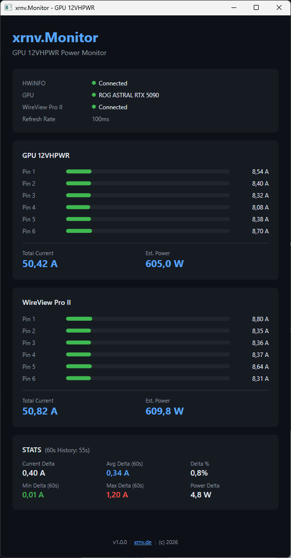

ich habe nun mittlerweile das neue wireview und bin gerade am testen , hier mal nen vergleicht von der astral vs wireview2 pro und der genauigkeit ...
wireview und die sensoren von astral / matrix sind also ziemlich genau.
verarbeitung ist auch mega hochwertig :)
add : ich füge mal noch hinzu das ich das tool gecoded habe ... und tg nichts damit zutun hat.
Und wie hoch ist die 12V Spannung bei Volllast, mit und ohne WireView, und am NT?
NTspannung minus GPU-HeaderSpannung = Spannungsverlust zwischen NT und GPU-Header.
Spannungsverlust multipliziert mit HeaderGesamtstrombelastung = Wärme(Leistungs)Verluste.
das wireview , ist ziemlich genau (ich glaub sogar genauer als die sensoren der astral) :)
also optisch finde ich macht die Software echt was her :)
das ist nicht die software von tg , das tool ist von mir - die software von tg sieht so aus (beta)
ups sorry, :rolleyes2:, danke für den Hinweis, was kann deine, was TG nicht kann, oder macht :)?
ich habe quasi eine analyse software geschrieben die sensoren von astral/matrix und sensoren von tg wireview pro 2 miteinander vergleicht - auserdem bin ich an einer api dran für homeassistant (so kann man sich über smart home warnen lassen wenn die werte überschritten werden.
