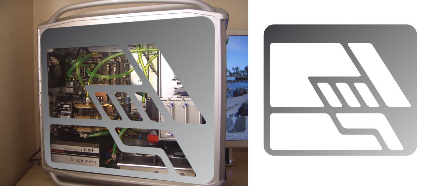

Hab nun mal die Form aufs Seitenteil übertragen (gedremelt wird natürlich auf der Innenseite) und die Eckenradien eingezeichnet. Dafür hab ich ne kleine Schablone aus Plexi gemacht, sieht man oben. Man merkt, ich steh auf Schablonen ;)
Damit das ganze harmonisiert hat jeder Winkel natürlich nen anderen Radius, die ganz spitzen kriegen 8mm, die 90° Winkel 20mm und die ganz großen 38mm. Die spitzen und rechten Winkel werd ich bohren, hab mir dafür extra nen 20mm Schälbohrer geholt, war das größte das ich für Metall finden konnte :fresse:
Die ganz stumpfen Winkel werd ich wohl oder übel feilen müssen, hoffen wir mal dass es gerade wird.
Außerdem ist heute der erste Teil meiner Wakü gekommen, hier im Marktplatz für 30€ abgestaubt :)

Bin heute endlich mal zum Dremeln gekommen. Viel hab ich noch nicht geschafft, hauptsächlich da ich heute erstmal ein wenig rumprobiert habe. Ich wollte ursprünglich versuchen das ganze mit dem Dremel zu fräsen, hab aber relativ schnell festgestellt dass das wenig bringt und bin bei der guten alten Trennscheibe geblieben. Für die ganz langen Geraden hab ich mir aus einem Stück Aluprofil eine Art Führungsschiene an den Dremel gebastelt damit ich die ohne stundenlanges feilen halbwegs gerade hinbekomme. Bei den kleinen Ausschnitten arbeite ich nach wie vor von Hand, lohnt sich einfach nicht für die paar CM eine Schiene anzubringen.
Erstmal hab ich die ganzen Löcher in den Ecken gebohrt um dort später saubere Rundungen zu haben. Erst klein, dann groß.
Für die 90° Winkel dufte ein 20mm Schälbohrer herhalten. Ich liebe das Teil, weil man so lange vergrößern kann bis das Loch genau passt.
Wie schon vorher erwähnt werde ich die ganz stumpfen Winkel von Hand feilen, so einen großen Metallbohrer gibts leider nicht :d
Hab dann erstmal mit der längsten Gerade angefangen um sie hinter mir zu haben. Die komische Kerbe links ist der misslungene Fräsversuch (das Ding ist mir IRGENDWO hin gewandert egal wie fest ich den Dremel gehalten hab). Zum Glück geht sie nach innen, ist also völlig wurscht.
Danach hab ich noch 2 kleine Geraden gedremelt und dann die beiden ersten kleinen Ausschnitte gemacht. Falls sich einer fragt warum ich so "zufällig" arbeite: Ich nehme die großen Ausschnitte natürlich erst nach und nach raus damit die Stabilität des Seitenteils nicht irgendwann so beeinträchtigt ist dass ich nichtmehr ordentlich arbeiten kann, daher arbeite ich die Ausschnitte nicht systematisch ab. Gefeilt wird dann natürlich am Ende.

Heute hab ich endlich wieder Zeit gefunden den Dremel zu schwingen, wie schon erwähnt, leider komm ich in der Woche Moddingtechnisch zu gar nichts. Nervt mich selber ziemlich aber lässt sich nicht ändern.
Na wie auch immer, gerade hab ich in einer 3-Stunden Dauerdremelsession das Seitenteil fertig gedremelt!
Gefeilt werden muss natürlich noch, aber soweit bin ich schon recht zufrieden. Keine groben Patzer und alles halbwegs gerade, obwohl ich letztendlich das meiste per Hand gemacht habe, weil ich schlicht zu faul war jedes mal die Führungsschiene zu montieren und auszurichten. Aber hier erstmal ein paar Bilder:
1. Ausschnitt
2. Ausschnitt
3. Ausschnitt
4. Ausschnitt
Voila !
Das ist nur ein Teil der Überbleibsel. Insgesamt hab ich bei allen Ausschnitten sogar nur 2 Trennscheiben zersemmelt, ich bin fast stolz auf mich :fresse:
