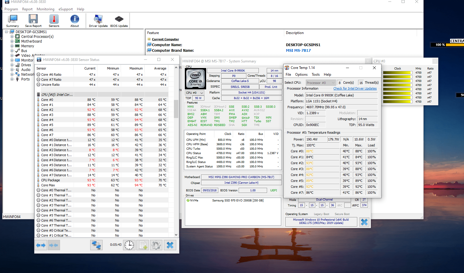

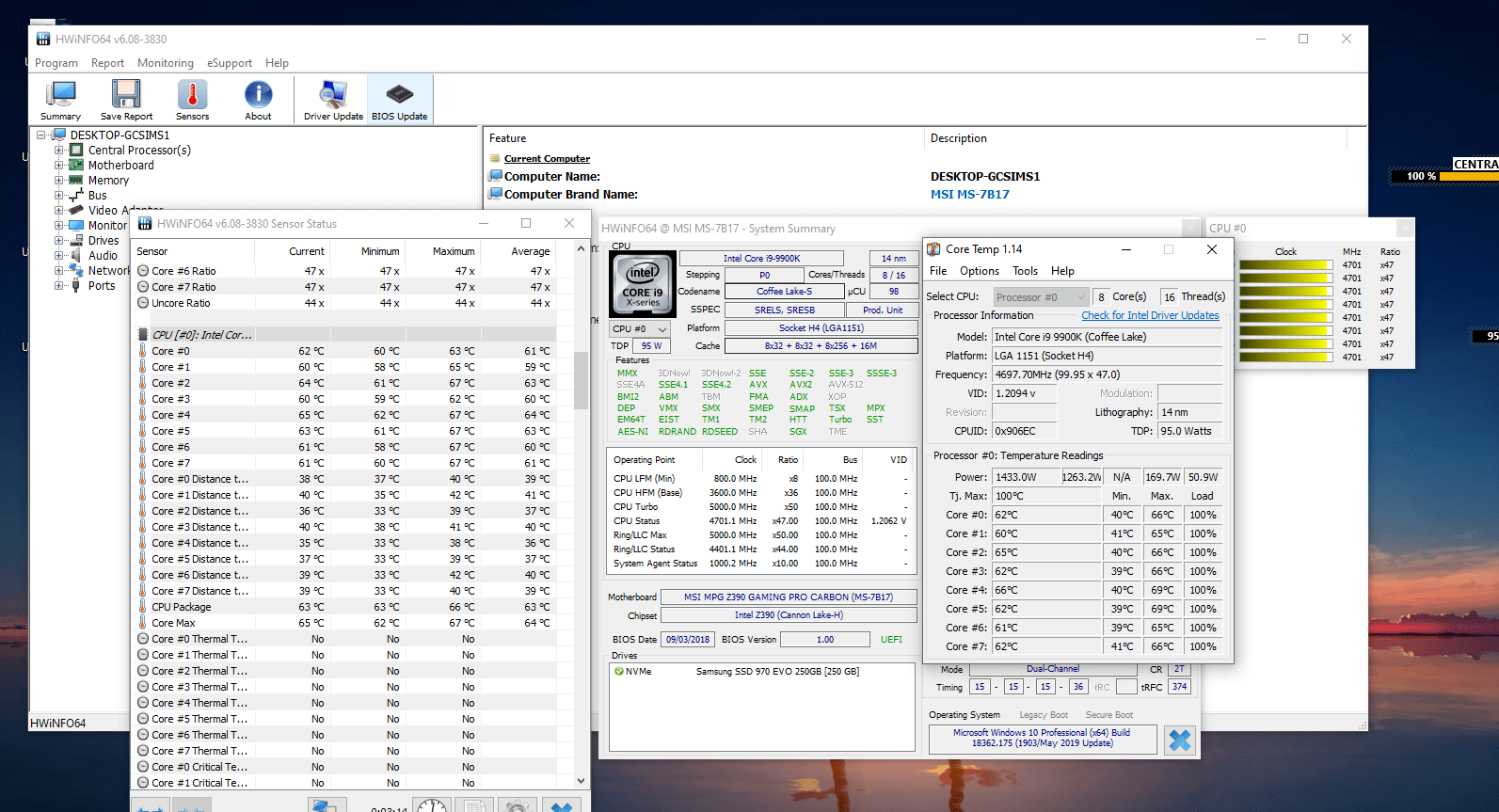

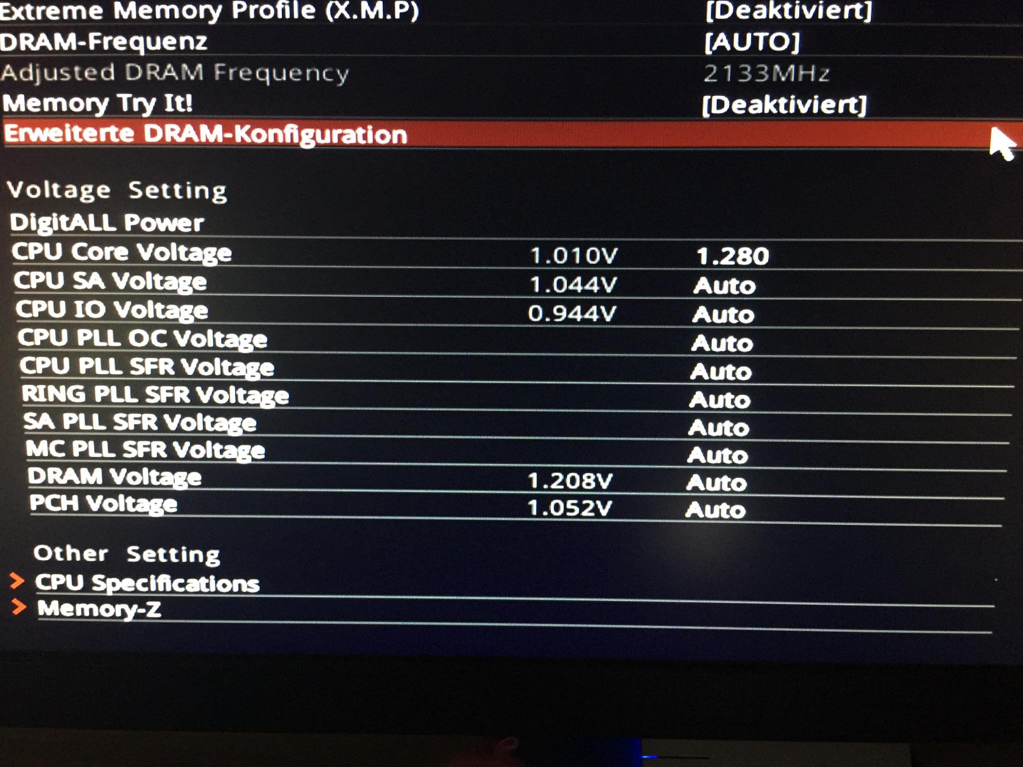

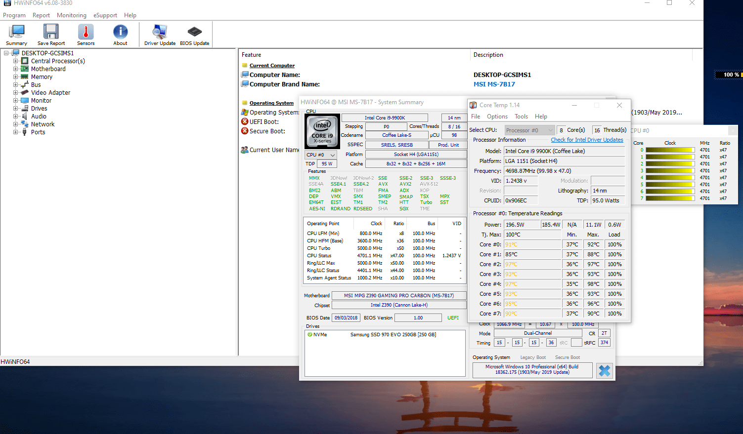

Hab die RPM der 3 Gehäuselüfter auf ca 1000 permanent eingestellt. Erstes Bild ist Prime 95 nach ca 10 Minuten, relativ stabil. Dann plötzlich, innerhalb von 15 sec alles auf 100 C??

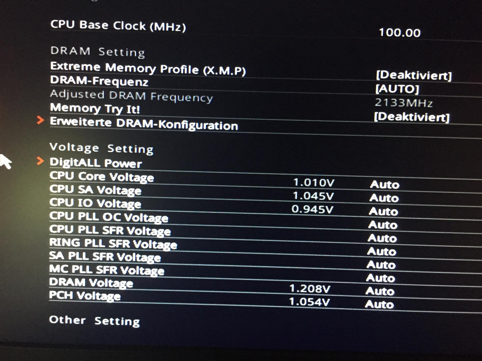

CPU Core V 1.010
CPU SA V 1.045
CPU IO V 0.945
Raumtemperatur ca 26C
Wo genau kommst du auf die Idee das da 1.01V anliegen?
Die VID sagt in den 2 Screens 1.31-1.33v .... Also mal undervolten..

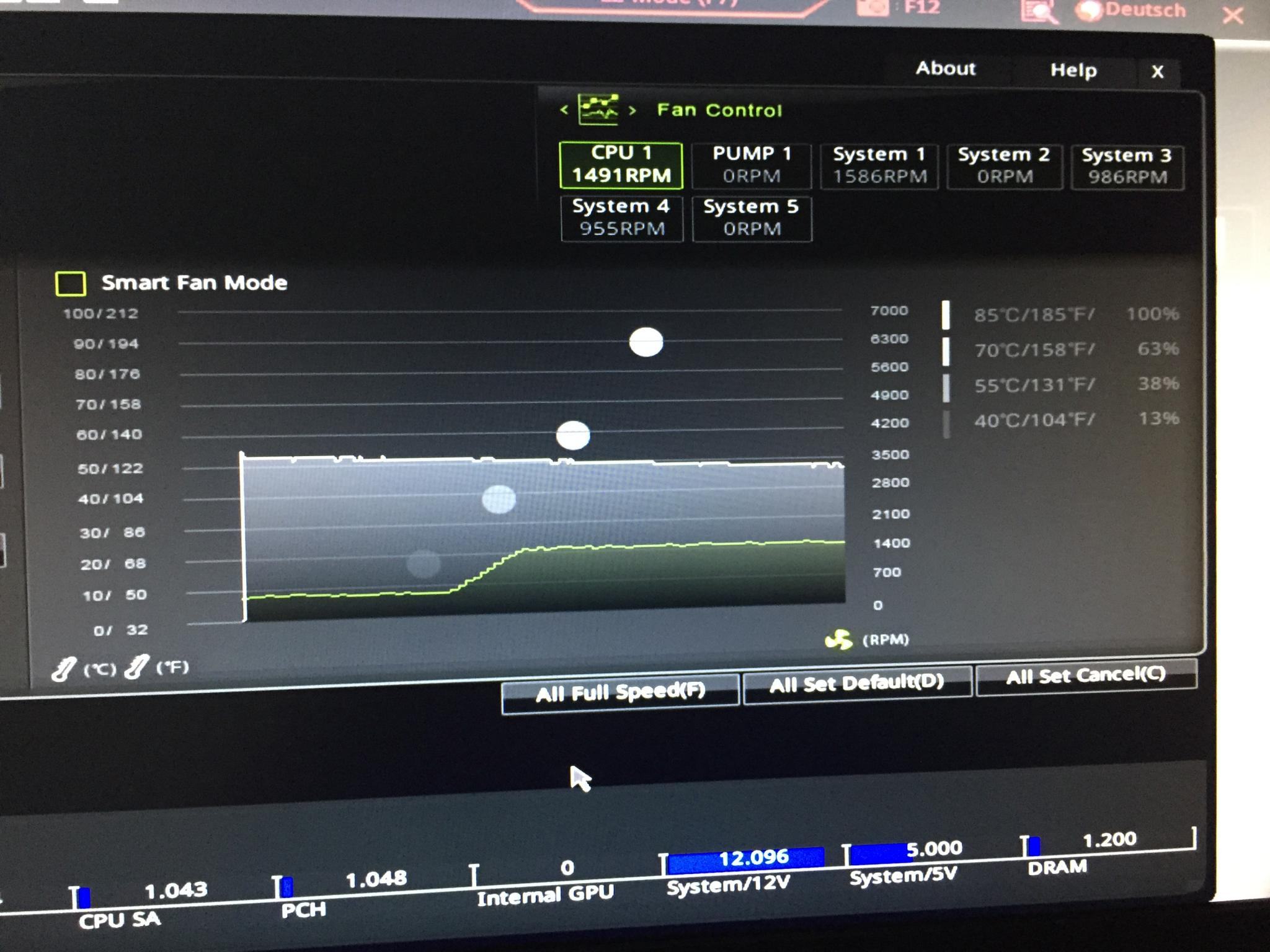

Wäre auch ratsam zu prüfen bei welcher Geschwindigkeit der CPU Lüfter läuft, der is etwas relevanter als die Gehäuselüfter...
Die VID sagt in den 2 Screens 1.31-1.33v und wenn du ned manuell eingreifst liegt das auch an. Also undervolten......
Kühlerlüfter laufen ab 80C auf 100%
Ich kenn mich da nicht sehr gut aus. Hab die Werte im Bios abgeschrieben...
Dein Ram läuft ja auch nur mit 2133.... aktivier mal XMP ...
Bring die CPU mal runter richtung 1.25v und schau wies läuft.
wenn du willst das die stromspardinger etc erhalten bleiben, neben CPU Core Voltage von Auto auf Offset umschalten, und mal -0,05 gehen.
dann checken wo du unter last rauskommst und das so lange in 5er oder 10ner schritten runter bringen bis du richtung 1.25v kommst und dann checken ob es stabil ist.
battlefield 5 ist da recht empfindlich, also wenn BF5 crasht weißt das wieder n schritt hoch musst.
und bitte mit nem tool wie CPU-Z die spannung anzeigen lassen, Core Voltage zeigt nur VID.

Nochmal, bei welcher Geschwindigkeit läuft dein CPU Kühler...........
Hast du wärmeleitpaste auf die CPU?
wenn ja, wieviel? da kann man auch einiges versauen.....
Stell den mal bitte testweise auf 100% und lass ihn erstmal da solange man hier rumprobiert.

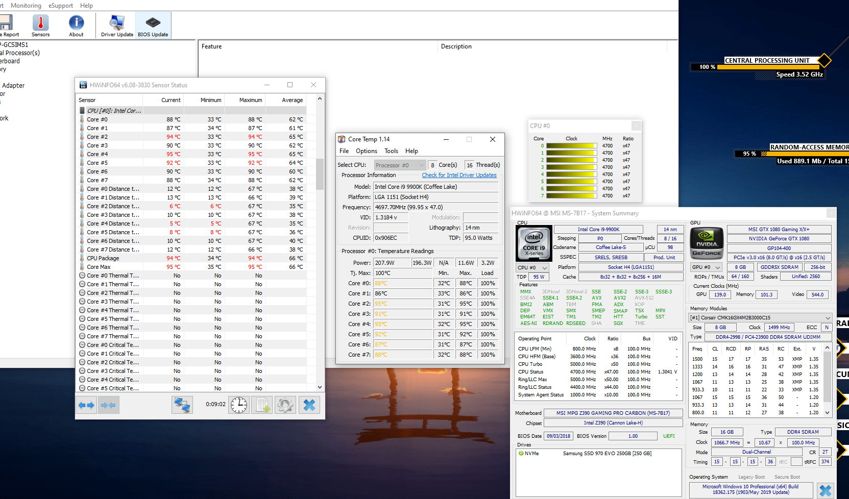

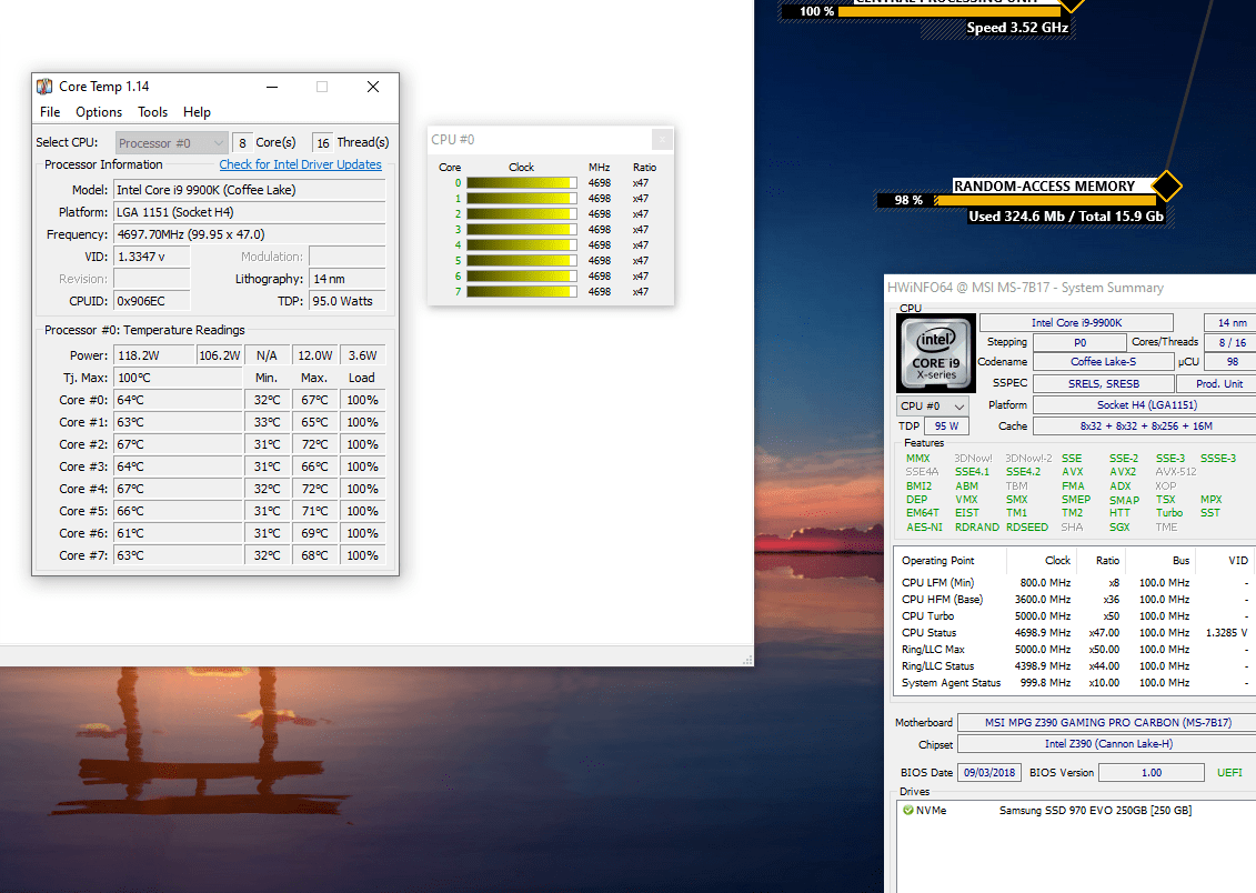

Hatte alles wie in Bild 1.... Jetzt alle Lüfter permanent auf 100% Bild2IMG_8319.jpgIMG_8320.jpg

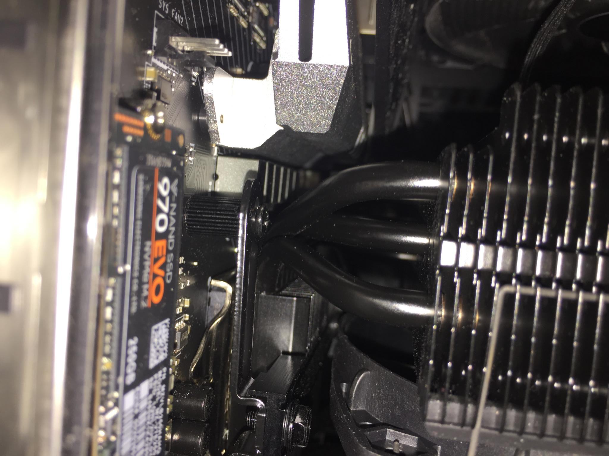

Ich würd den kühler abschrauben bzw. gucken ob ner nen direkten kontakt hat , das sieht für mich nach nen cpu kühler problem aus.Vlt haste noch die folie auffen cpu block drauf oder zuwenig wärmeleitpaste oder keine oder einfach kein wirklichen kontakt zwischen cpu kühler und cpu.

Muss ich mal kontrollieren. Habs gerade nochmal mit alle Lüfter auf 100% geprimet.
Ca. 10 minuten alles um die 60C dann innerhalb von Sekunden alles bei 98 99 97? Müsste es nicht langsam ansteigen bis zu dem Wert? Oder direkt dort hinschnellen wenn der Kühler nicht kühlt?
Nein wenn du unterlast , deine cpu hast geht die sehr schnell auf nen hohen wert bzw. wennse auf nen hohen wert ist , steigt dieser weiter langsam an , sofern der kühler es nicht weg gekühlt kriegt.

Mach mal Bilder mitten Handy vom pc bzw Kühler.

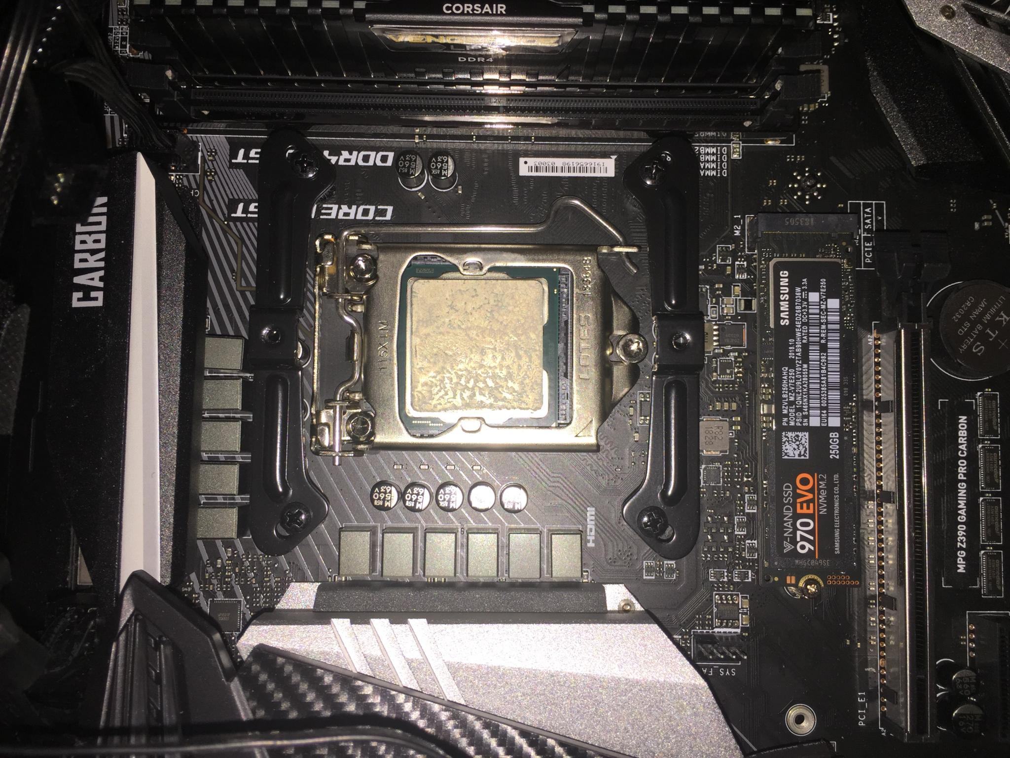

Also, habe jetzt den Kühler abgebaut (keine Folie drauf) und alles neu zusammengebaut. Alle Lüfter sind angeschlossen und laufen wie sie sollen.
CPU Core Voltage hab ich auf 1.260
Nach 10 Minuten Prime bin ich jetzt ca. 4 Grad "kälter" als vorher. Also von 87 bis 95 bei den Kernen.
Erstes Bild nach 6 Minuten zweites nach 8
sag mal läuft der Fix auf 4700Mhz ? normal sollte der doch je nach Last auf den Kernen zwischen 4300 u. 5000 pendeln
das würde erklären warum der schon ohne Last recht warm wird.
