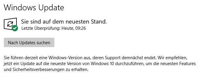

Die 1803 läuft demnächst ab weil der Support nur 18 Monate beträgt.Du wirst aktuell schon diese Meldung erhalten;so hier geschehen....
