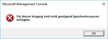

Mit ist zusätlich zu den Abstürzen druch Zufall aufgefallen, dass ich nicht in "Datenträgerverwaltung" sowie "Computerverwaltung" reinkomme.
Fehlermeldung: speicherresourcen fehler.jpg
Ich habe mir vor ein Paar Tagen die Windows Update' s auf meinem PC angeschaut. Wollte einfach Mal ausprobieren wie sich der PC verhält wenn ich die letzten Update' s deinstalliere. Zuerst die zuletzt installierte Sicherheitsupdate (KB4457128) vom 15.9. deinstalliert und neu gestartet und versucht wieder die Verwaltungen aufzurufen. Siehe da, ich konnte sie wieder ohne Probleme öffnen. Seitdem sind auch die Abstürze nicht mehr vorhanden. Jedenfalls hat Windows das deinstallierte Update wieder installiert. Seit dem ist bisher kein Problem aufgetreten. 👍
