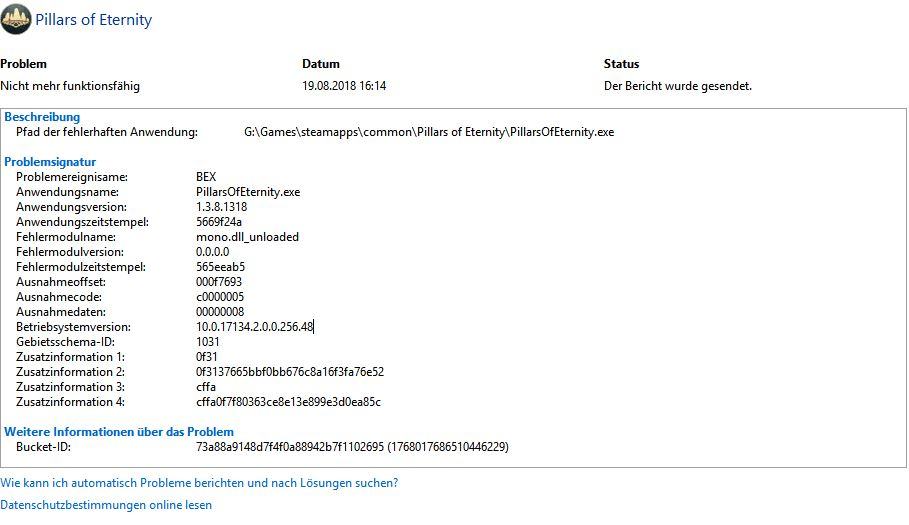

Folgende Fehlermeldung habe ich im Zuverlässigkeitsverlauf gefudnen:
Über Ideen und Vorschläge zur Problemlösung würde ich mich sehr freuen.

Hast du mal versucht Pillars of Eternity auf Fehler zu überprüfen und auch schon mal geschaut das evtl. der Graka Treiber daran Schuld haben könnte, versuch doch mal einen älteren, die GeForce Treiber sind generell kleine Diven.
