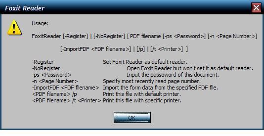

Jetzt hab ich allerdings ein Problem ein PDF als Faxvorlage zu nehmen. Mit einer Word-Datei klappts.
Wenn ich in der FritzFax-Software ein PDF wähle, dann bekomm ich folgende Fehlermeldung: siehe Anhang!
Hat jemand ne Idee dazu?

Zitat:
Zitat von Tante Beitrag anzeigen
Ok, danke. Faxversand scheint jetzt zu klappen.
Wie jetzt?
Du stellst im FoxitReader unter printer setup den Fritzfax-Drucker ein. Dann druckst du das pdf mit dem FritzFax-Drucker.
Faxe versenden => drucken mit dem Fritzfax-Drucker.

Ja coole Sache! Wusste doch nicht das es einen FritzFax-Drucker gibt^^
