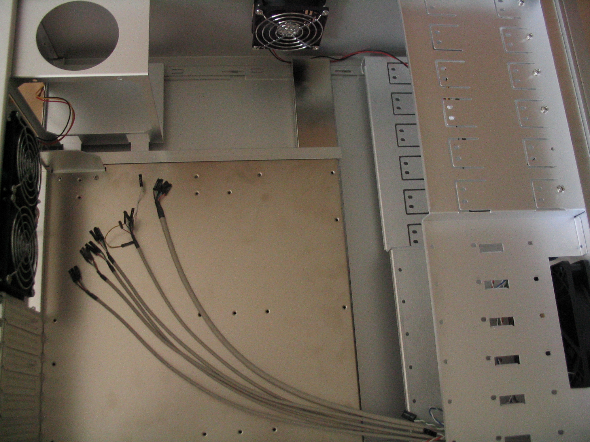

Question Front-Ausgänge mit X-Fi nutzen... wie?
Da komme ich mal in die Verlegenheit, ein Gehäuse mit Front-Ausgängen zu haben, und weiß nicht wie ich's anschließen soll.
Hab hier eine X-Fi Fatality liegen, will aber deren Front-Panel nicht nutzen. Einmal nimmt's mir zu viel Platz weg, paßt dann optisch nicht und die Knöpfe sind für meine Fronttür zu lang.
Jetzt hat das Case aber Kabel (einzelne Pins), womit ich die Audio Ausgänge an der Case-Front theoretisch mit der Soundkarte verbinden kann, um dann auf LANs z.B. dort meinen Kopfhörer anzuschließen.
Weiß zufällig einer, wo die Dinger genau hin gehören?
Die Kabel sehen ungefähr so aus:
Ausgänge vorn sind halt einmal Lautsprecher, einmal Mikro. Genau das was ich halt bequemerweise für eine LAN nutzen könnte...
Würd mich freuen, wenn einer mir da einen Tip geben könnte.

Wie in meiner Sig beschrieben, Silverstone Temjin TJ-03 Nimiz. Die USB-Stecker hab ich schon passend hinbekommen, das war keine große Kunst. Sind beschriftet und im Mobo-Handbuch stand drin, wie was so drauf soll.
Nur bei der X-Fi hab ich die Informationen halt leider nicht...

Bei Creative hab ich im Forum auch die Bestätigung gefunden, daß die Pins bei Audigy und X-Fi gleich belegt sind, immerhin.
Zitat:
Zitat von Creative
1 - Analog Ground
2 - Analog Headphone Out Left
3 - Audio Backpanel Mute -- short to ground to mute the backpanel (when headphones are plugged in)
4 - Analog Headphone Out Right
5 - same as #3
6 - Mic input from front panel
7 - key pin (shouldn't be there)
8 - VREF out -- voltage reference for Mic
9 - MIC IN MUTE -- ground when mic isn't plugged in, +12VDC when mic is plugged in
10 - Audio cable detect -- will be ground when headphones are plugged in (not normally used)
Pin 1 soll der ganz rechts sein, Richtung Soundblaster Logo. Jetzt geht's noch darum rauszufinden, ob der gewünschte Effekt funktioniert, also ohne weitere Spielereien Ausgänge nutzbar UND Stummschaltung der an der Karte direkt angeschlossenen Komponenten. Das wäre mir halt noch wichtig.
Schau mir das morgen nochmal genauer mit den Pins und der Karte an, ob die irgendwie drauf zu halten sind oder ob man da echt basteln muß, bis der Arzt kommt.
Find's aber echt arm, daß das so ein Aufwand ist... ich meine, wie viele Gehäuse haben Frontanschlüsse, und wie viele Leute haben eine Creative Karte?

so siehts bei der audigy2 aus, wie oben jemand schrieb solls bei der fi genauso sein.
gebe aber keine garantie auf richtigkeit

ein adapter ist nicht nötig, wenn man einzelkabel hat, dann kann man einfach GND + L out und R out + Return (nr 5) nehmen, die stecker drücken sich dann gegenseitig fest. man hat dadurch auf beiden ausgängen (hinten und front) den gleichen output; der pin 5 return wird anscheinend nicht abgefragt, die einstellung zum stummschalten der boxen bei kopfhörer anschluss blieb nutzlos.
noch ein nachtrag:
lasst das return kabel weg! sonst gibt es nur auf einem kanal ton am kartenausgang, wenn der front out nicht verbunden ist! ohne return kabel läuft es einwandfrei, kommt vorne und hinten das gleiche raus; der pegel ist jeweils unabhängig davon, ob am front was angeschlossen ist.
Allerdings hat man durch das fehlende 2. kabel am linken paar wieder das problem, dass das kabel nicht von alleine hält.
ich habe das ganz so gelöst:
ich habe die 3 stecker nebeneinander gepackt und mit einem kleinen gummiband stramm umwickelt. dann habe ich einen puffer zwischen L und R geschoben, hier die spitze eines kabelbinders. ohne den puffer hat R leider keinen kontakt.
Eingestekct sieht es bei mir so aus:
evtl einmal dran wackeln und ordentlich festdrücken (ggf mit nem stück isoband an der karte fixieren) und dann klappt das ganze wunderbar

Hat denn jetzt jemand Front Line-Out und Front-Mic mit der XtremeMusic zum laufen bekommen, so dass auch das Mic funktioniert??? Ist wirklich wichtig weil ich heute bestellen müsste.

ich werd's auch mal nach Cynrics vorgehen versuchen.
chieftec hält sogar die pinbelegung für mich bereit.
stellt sich nur die frage, woher ich solche einzelkabel bekomme.
ich durchsuch erstmal alle alten gehäuse, die mir in die hände fallen.
hat schon jemand sein mikro am front laufen?

front audio läuft
edit: unabhängig sind die beiden anschlüsse voneinander aber nicht. wenn man vorn was anschließt, wird es hinten etwas leiser. einen qualitätsunterschied zwischen den billigen front audio ausgängen und den vergoldeten x-fi ausgängen konnte ich auch mit meinen teuren beyerdynamic kopfhörern nicht feststellen.

wie sieht es aus wegen dem mikro?
Hats schon jemand hinbekommen mitlerweile ?

Die "einfachste" Lösung -> Auzentech X-Fi Prelude kaufen. Selber X-Fi Chip, doppeltes X-RAM, bessere Bauteile, neuere Treiber.
Und das Beste: Man kann direkt, ohne jegliches Fummeln, die normalen Case-Anschlüsse dranpacken
