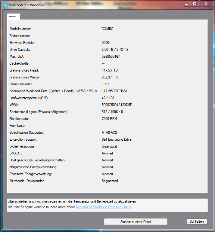

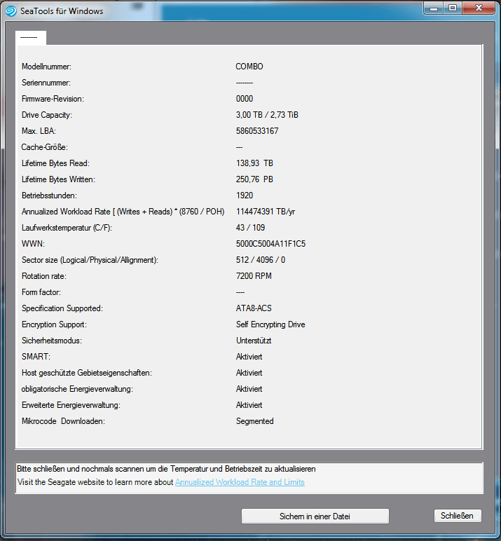

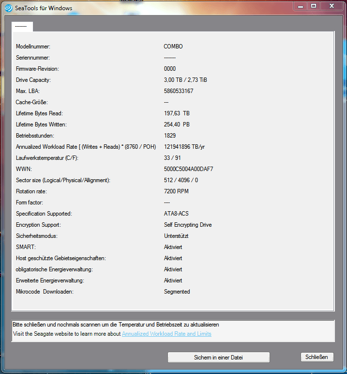

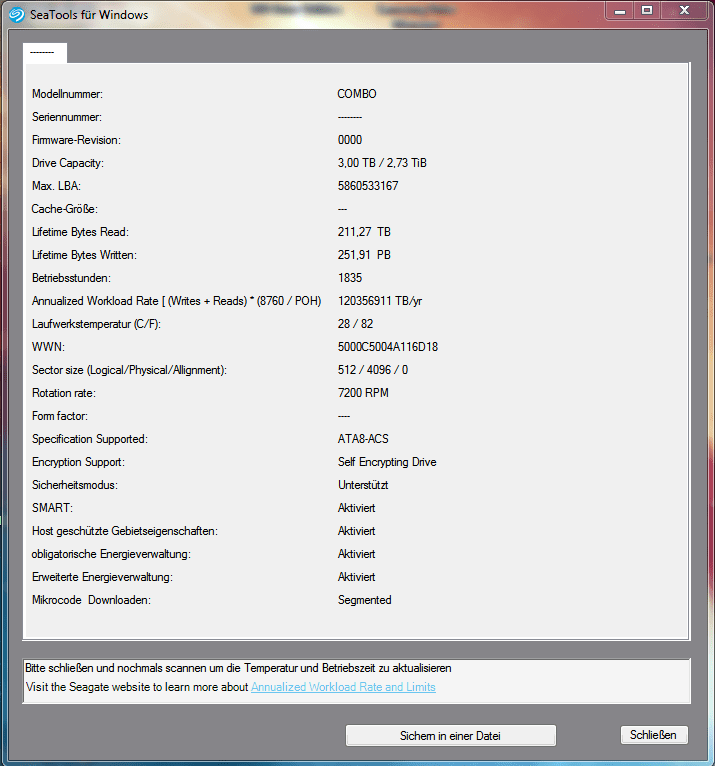

Bei der Fehlersuche ist mir aufgefallen, das die RAID5-BOX mit Seagate Barracudas (Firmware CC4C), bestückt sind und keine WD Red Platten drin sind, die sind in der anderen RAID5-Box von mir und werden untersucht sobald das hier wieder richtig läuft. Alle Festplatten hab jetzt durch den "qucik test" + "extended test" der WD Utility: Data Lifeguard Diagnostic for Windows laufen lassen. Gab keine Fehlermeldung, auch nicht beim Quicktest von dem Seagate Tool "Seatools".

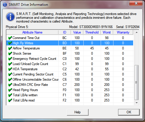

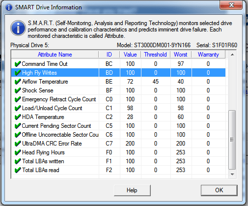

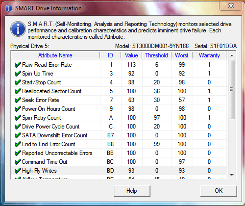

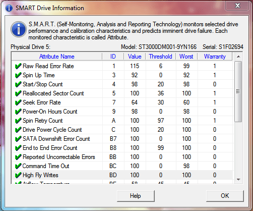

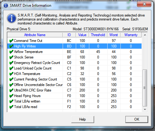

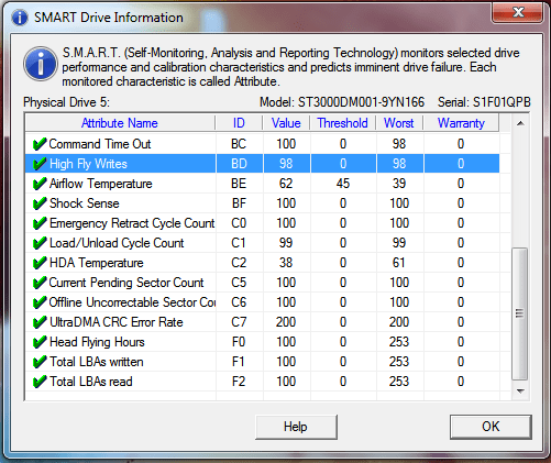

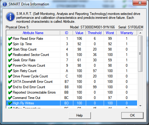

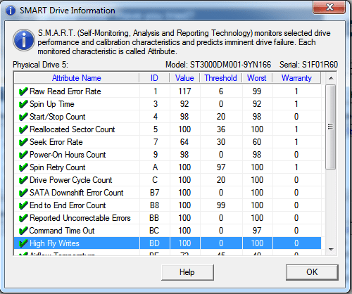

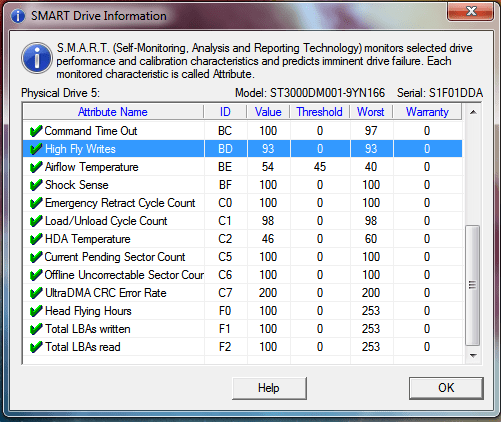

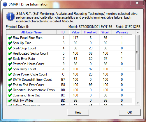

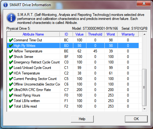

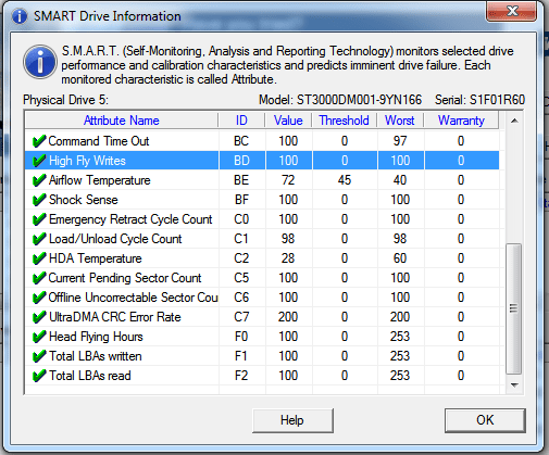

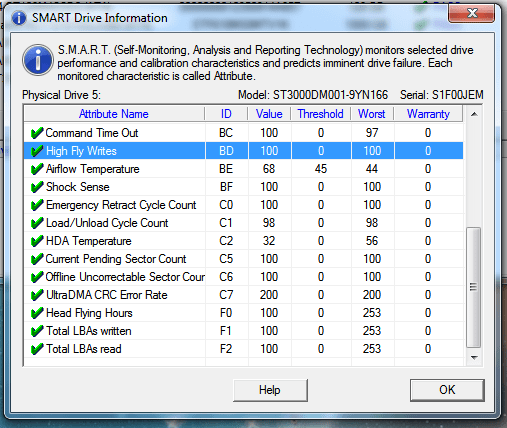

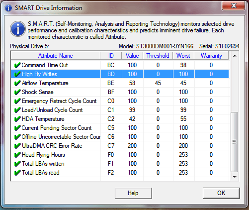

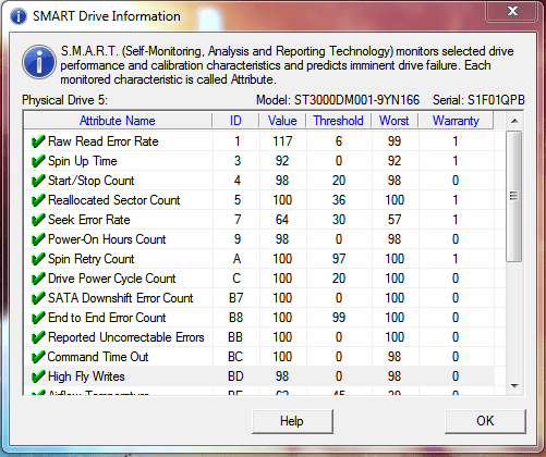

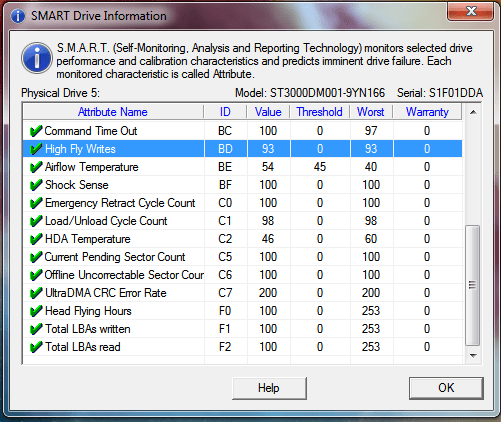

Hier die SMART-Werte der 5 Barracudas:
#1
#2
#3
#4
#5
Manche SMART-Werte sind ja schon ziemlich groß, sind die Werte für Platten im RAID normal oder darüber hinaus ?

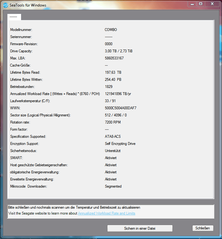

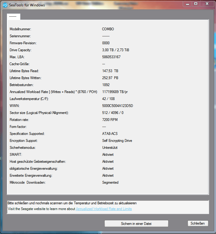

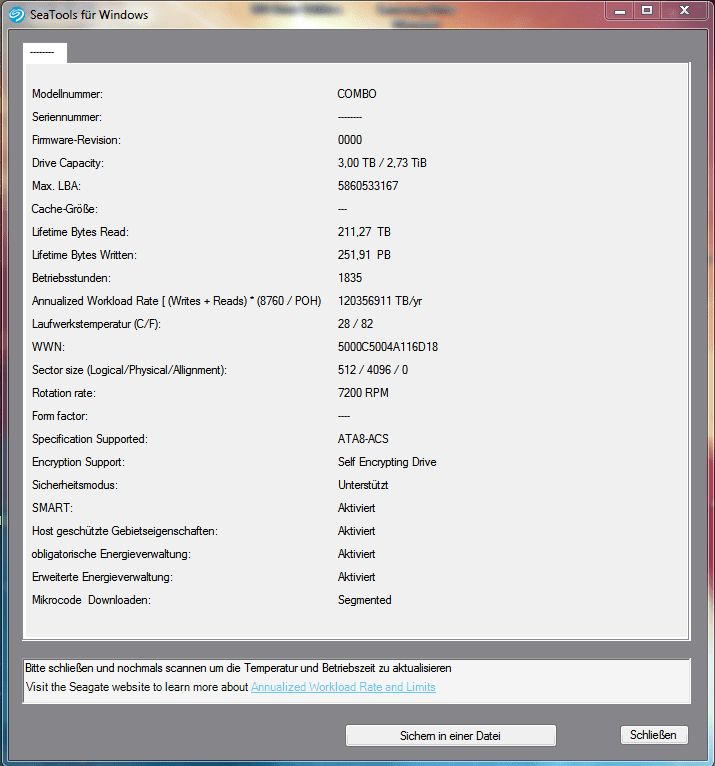

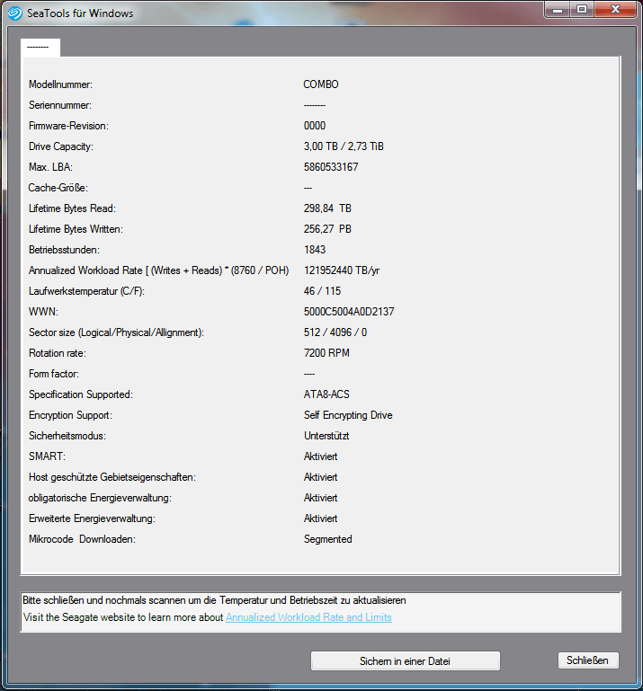

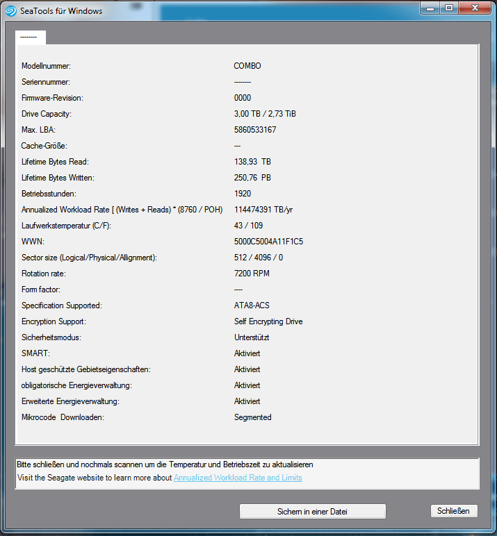

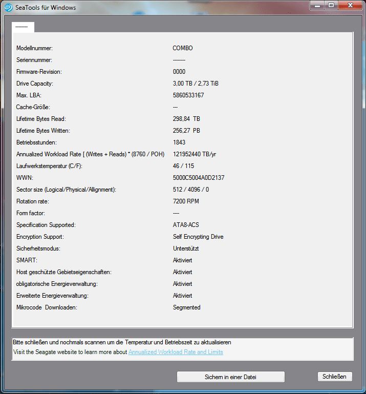

PS: Bild 2 ist eine Aufnahme von den Werte die mir die SeaTools ausgespuckt haben. Angeschlossen über USB3.
Rohwerte sollte man sich bei Seagate HDDs immer hexadezimal anzeigen lassen, die dezimale Anzeige ist für einige Attribut unvorteilhaft, so werden z.B. bei den Lese- und Suchfehlern die Anzahl der Fehler und die der Vorgänge in verschiedenen Bytes im Rohwert angezeigt, aber das kann man eben nur unterschieden, wenn man es sich hexadezimal anzeigen lässt. Einige Platten wurden schon zu warm und bei zweien gab oder gibt es Kommunikationsprobleme mit dem Host Controller.
Es gibt keine schwebenden oder wiederzugewiesenen Sektoren, die Platten sind also in Ordnung, aber die Barracuda sind keine geeignetne Platten für RAID Betrieb, das sind einfache, billige Desktopplatten. Für den Einsatz wären NAS Platten wie die Seagate NAS oder WD Red(Pro) besser.
PS: Wenn möglich dann solltest Du CrystalDiskInfo bevorzugen, die Portable Standard Edition reicht und ist frei von Werbung, einfach auf den Link der Portable klicken, warten bis die zip Datein automatisch downgeloaded wird, die zip speichern und irgendwohin komplett entpacken, dann DiskInfo.exe dort starten.
