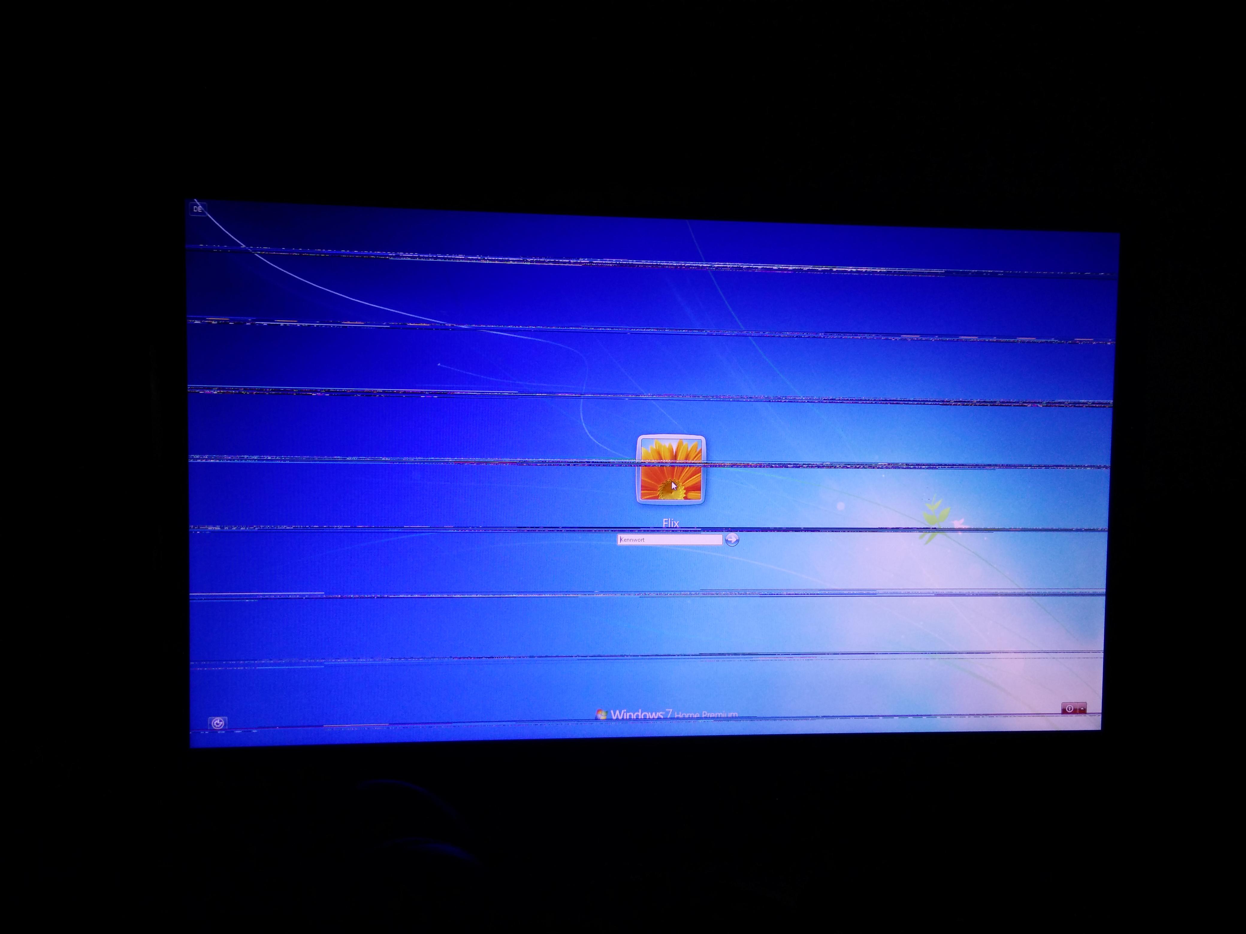

Nach der Installation des neue AMD Crimson Treibers am Mittwoch hab ich beim zocken von WoT auf einmal ein Freeze(Bild ist grauroter Matsch).
Nach erzwungen Neustart bin ich bis zum animierten Windows Symbol gekommen, dann folgt kein Ton und Bildschirm schaltet kurz zwischen schwarz und dann blauschwarz um und es leuchte DVI(Erkennung vom Monitor) auf. Weiter passiert nichts.
Daraufhin habe ich das Folgende ohne Erfolg probiert.
1. Anschluss über HDMI
2. Deinstallation des Treibers normal, im abgesicherten Modus und mit DDU
3. Installation von 15.7 und 15.9 und Crimson (die ja vorher ohne Probleme liefen) normal und im abgesicherten Modus. Nach geforderten Neustart tritt das Problem wieder auf.
Außerdem konnte ich festellen, dass:
1. Graka wird im Gerätemanager erkannt und auch GPU-Z kann zumindest die Spannung, die Lüfterdrehzahl und den Takt(zumindest im Sensor-Reiter) feststellen
2. Lüfter drehen sich und Bildschrim ist ja nicht ganz schwarz > Graka sendet Daten an Monitor
3. Bild der IGP wird durch die Graka geschleift, wenn ich im UEFI die IGP auswähle
4. mit meiner alten HD6950 hab ich wieder ein Bild > PCI-E funktioniert
5. Wenn ich die IGP deaktiviere hab ich ein Bild im abgesicherten Modus. Ich kann auch bei deinstallieren AMD Treiber Windows starten und hab ein Bild.
6. nach der Installation vom Catalyst 15.4 komme ich zumindest bis zum Anmeldebildschirm(mit Ton), aber mit Grafikfehlern und wenn ich mich anmelde, wird das Bild wieder blauschwarz.
attachment.php
Die Graka wurde nicht übertaktet.
Kann mir jemand weiterhelfen? Was hab ich übersehen, bzw kann ich noch probieren?

Außerdem sieht mir das Bild nicht nach einem Treiberproblem aus, eher nach defektem RAM
