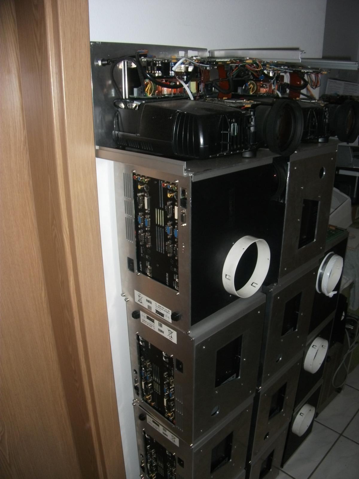

Alles gut daheim angekommen erstmal Mustern den kram
Erkennen kann man allerdings nicht wirklich viel, auser das es wohl unterschiedliche sind mit unterschiedlichen anschlüssen. Google hat erstmal so richtig garnichts gebracht, Was mich zur vermutung gebracht hat das es nur Bastlerkisten sind auch wegem dem aussehen, zwar hochprofesionell ausgeführt aber so lieblos und ohne details. Also schnapp ich mir einen, schlies das ding an, und siehe da er blinkt schonmal, erst bisl grün dann bisl rot dann leuchtets ganz grün dann blinkts rot, lauter lustige sachen machte er, ich will auf den "Powerknopf" drücken zumindest dachte ich es waere einer. Die Lichter gehen aus, und alles faengt von vorne an, auser das die Lüfter nun voll hochdrehen, doch leider wars das schon. Habs noch mit 10 weiteren probiert, kein erfolg. Etwas geknickt lass ich es sein und stell die erstmal in die Ecke, muss ja auch was Arbeiten noch. Tage spaeter packt mich die neugierde und ich schraube einen auseinander. Da lacht mich dann ein Body von einem Beamer an welcher zerschnitten ist, und einige Platinen und Kabelgewirr, sah irgendwie nicht nach was hochwertigen aus. Also dann fand ich nen Typenschild wozu google mir auch was ausgespuckt hat, "ProjectionDesign" sagte mir bis dato rein garnix. Weiter gesucht und gefunden, bauen nur Highend Beamer. Ich wurde hellhörig und fing an mich zu vergraben in Recherche und jeden Tag stellte sich immer wieder eine unfassbare neuigkeit ein. Bis es mir gereicht hat ich hab bei der Firma Digital-Image angerufen dort ging der Firmenchef persönlich ran, tja den hab ich dann ausgequetscht oder wollte ich. Hab zumindest paar Datenblaetter und Handbuch bekommen, ab da wurds dann wirklich sehr sehr sehr komisch. Das Datenblatt :

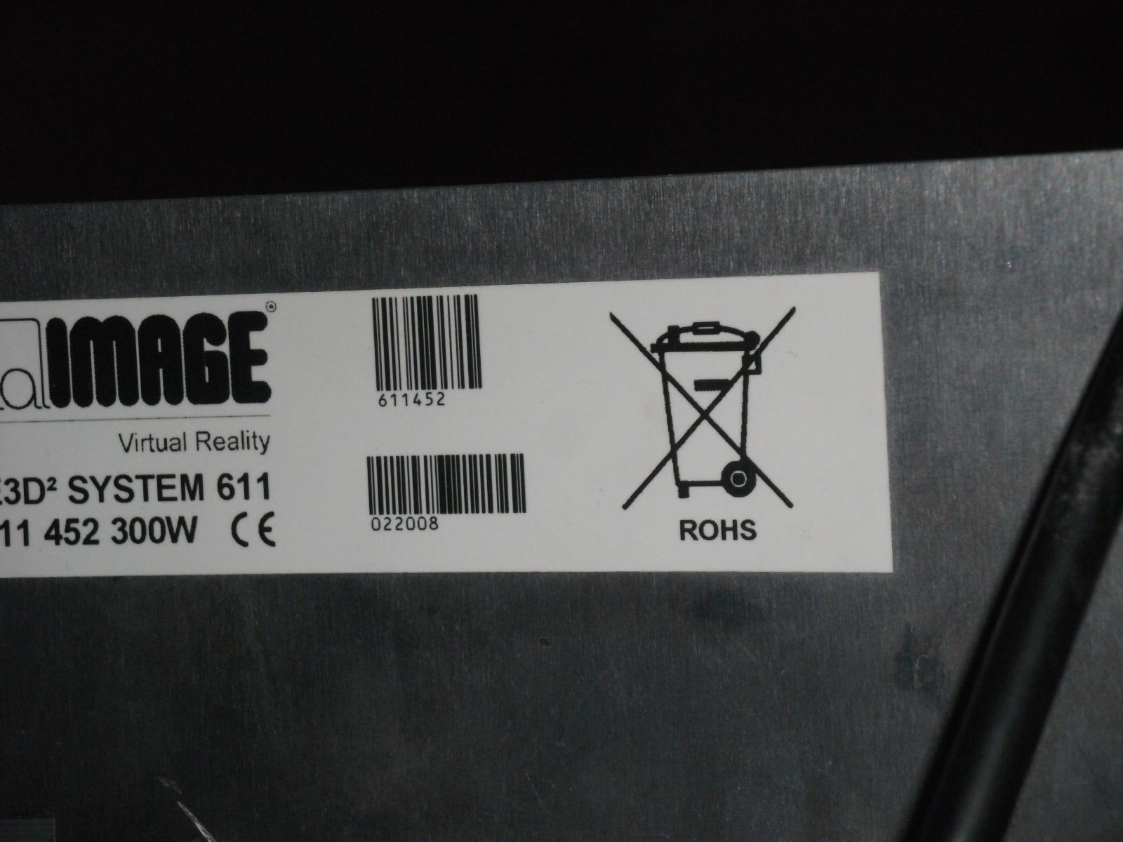

Singel DLP Singel Optik, FullHd Aktiv Stereo 3D Projektor der 1920*1080@120hz kann, und alle möglichen Aktiv 3D verfahren kann. Die teile wurden nur in der Wissenschaft und Forschung eingesetzt. Ich sah den Neupreis und ich bekomm immer noch Herzklopfen wenn ich dran denk.
EINER dieser Beamer hat einen Neupreis von ........ 34.999€ da blieb mir etwas die spucke weg, dann kam der gedanke ich habe 25 stk davon, da blieb mit dann der Atem weg. Nach 2 Reanimationen und wieder auf den Boden der Tatsachen faellt mir auf. Das teil im Prospekt sieht anders aus, hat nen Bedienteil auf der Rückseite was meine nicht haben, und je naeher man hinschaut desto mehr sieht man das details komplett anders sind. Und da war sie die ernüchterung, nichtsdesto trotz ich will einen zum Laufen bekommen. Ich hab 5 komplett in alle einzelteile zerlegt, 2 Wochen in meiner Werksatt mit Osziloskop, Multimeter und Datenblaettern verbracht um zu Analysieren was ich habe und wie es funktioniert und wie ich es zum laufen bekomme. Was ich rausbekommen habe, es wurden 2 Engines genutzt und diese mit einer Optikeinheit verbunden, dazu gabs nen haufen Elektronik und eine "Steuerplatine" welche die Beiden Engines verwaltet, Syncronisiert und Ansteuert. Ich hab dann auch rausgefunde das ProjectionDesign diese teile extra für Digital-Image anfertigt und diese entfernt auf dem ProjektionDesign F1+ SX+ Wide bassieren.
Und das meine Projektoren die Netzwerkversion sind welche komplett über RS232 oder LAN zu steuern sind. Darum kann ich sie auch nicht einschalten, sie ham kein einschaltknopf, das ist nen Reset. Mich verwirrte aber das jeder etwas anders ist und hab mich wieder an Digital-Image gewandet, dort war man abweisend, ich wolle nich weiter probieren, das brauch viel zeit und Geld und waere sowieso nicht machbar. Das hat in mir den Ehrgeiz gepackt. 48 Stunden durchgemacht und das hier als Ergebniss bekommen :

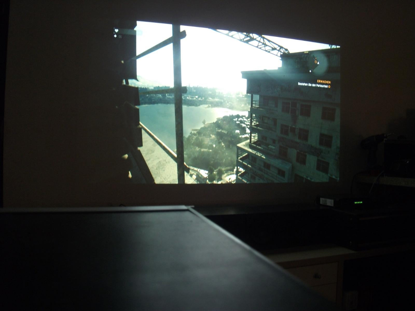

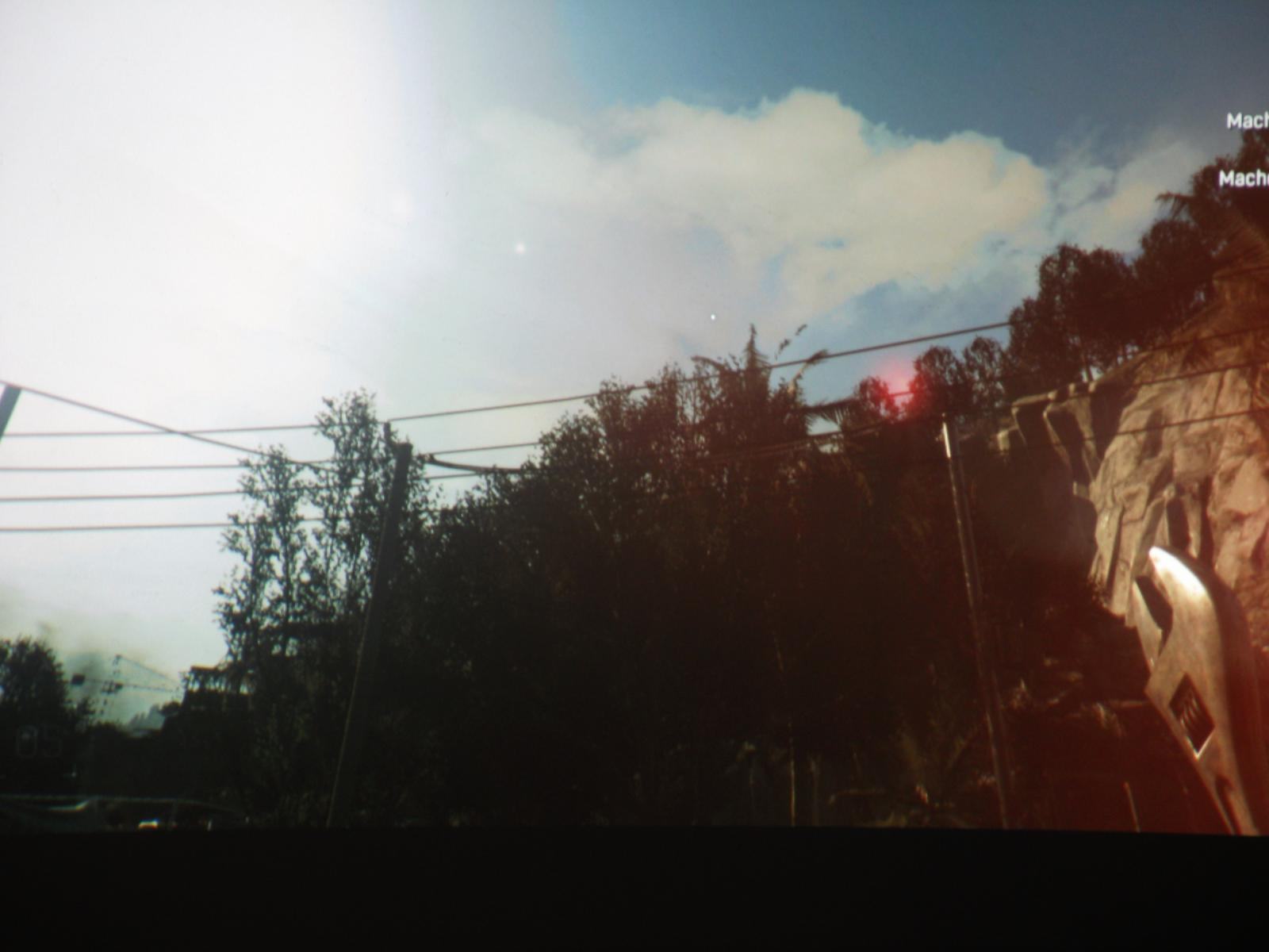

Und was ich nicht realisiert habe, Schwarz .... ist Schwarz ? also mein 5000€ LCD Beamer kann das nicht.

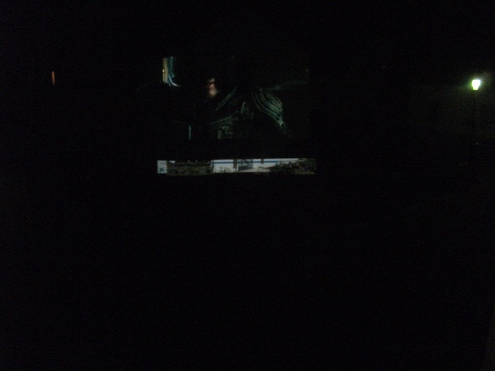

Dies ist das erste Bild was die Beamer an meine Wand gezeichnet haben, und wohlgemerkt, ich hab den Beamer angemacht, provisorisch auf die Couch gestellt und auf die Wand gerichtet, er ist nicht kalibriert, nicht scharfgestellt, einfach garnix gemacht.

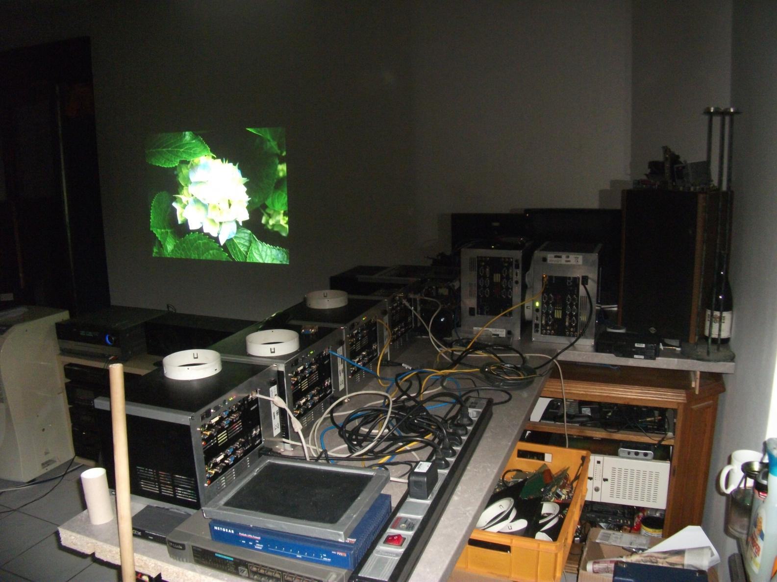

Kleines vorschaubild von einem meiner Versuchsaufbauten für den Clusterbetrieb.

Und nochn Bastelbildchen als vorgeschmack

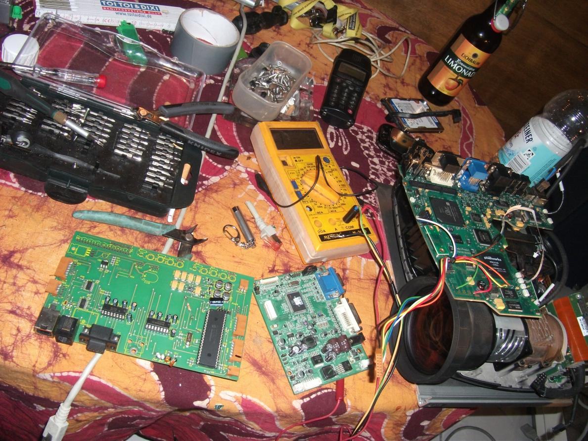

Wie hast du sie denn nun "eingeschaltet". Die RS232 CMD's hast du ja wahrscheinlich nirgends bekommen :d. Rumprobiert? Dein Vorgehen und die Erkenntnisse sind bestimmt sehr interessant:P
Grüße
Die Erkenntnisse die ich gewonnen habe sind wirklich sehr nützlich, ich weis zumindest nun wie man einen LVDS Bus aufbaut, wie die I2C Schnittstelle aufgebaut ist, wie ich GPIO richtig ansteuer und vorallem sehr viel gelernt was PIC Programierung angeht.

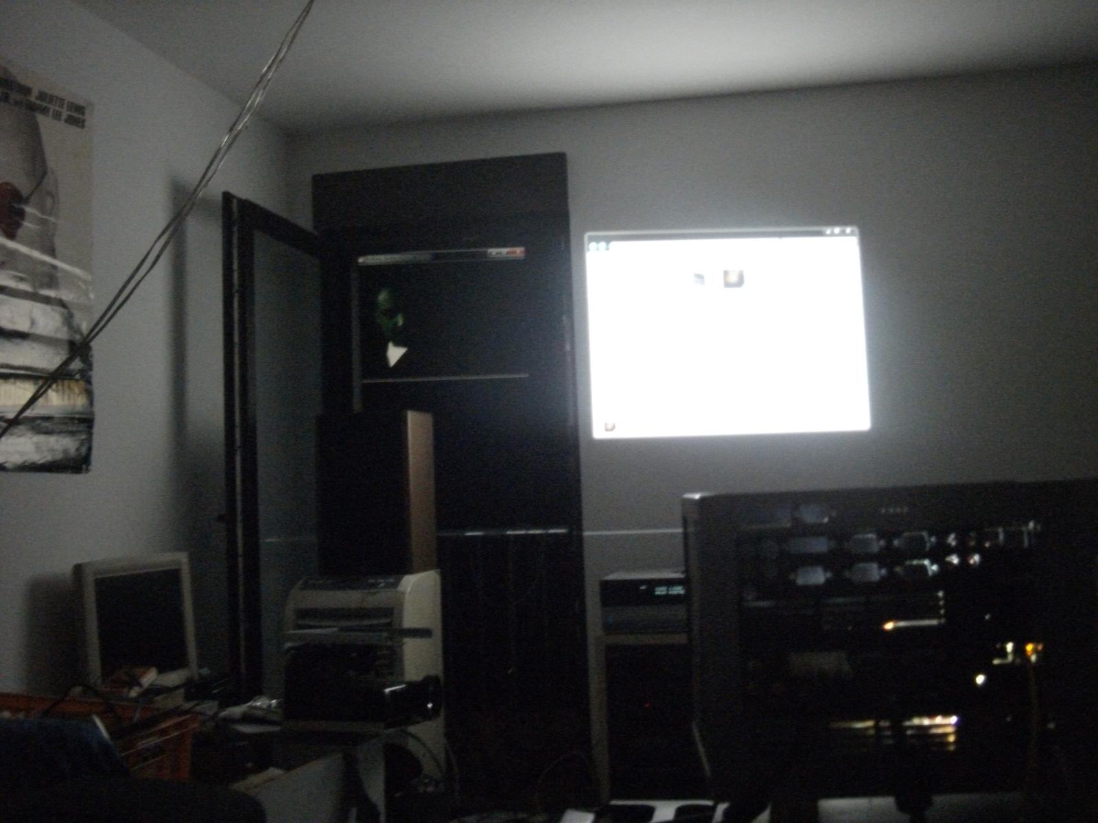

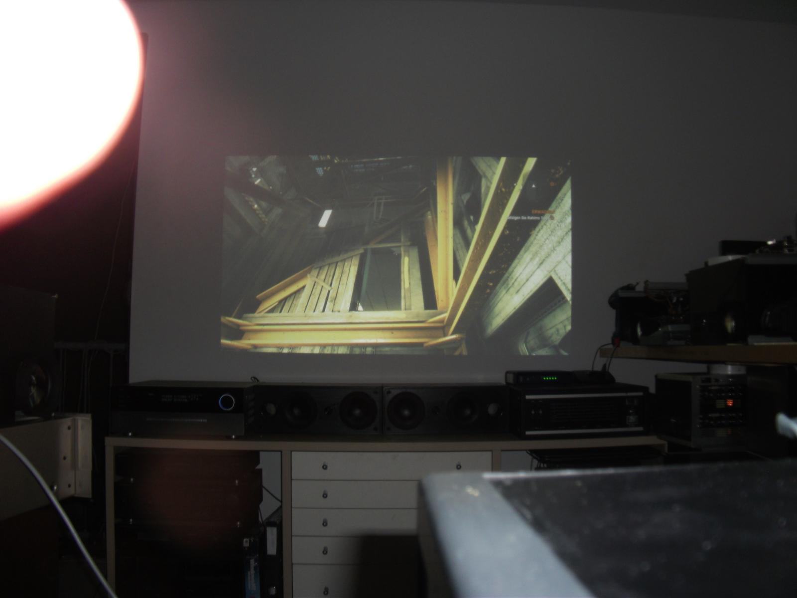

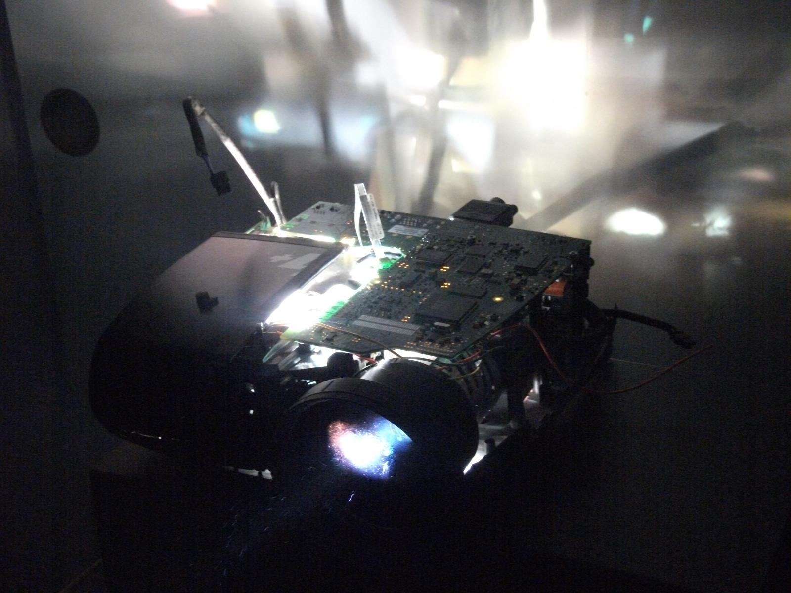

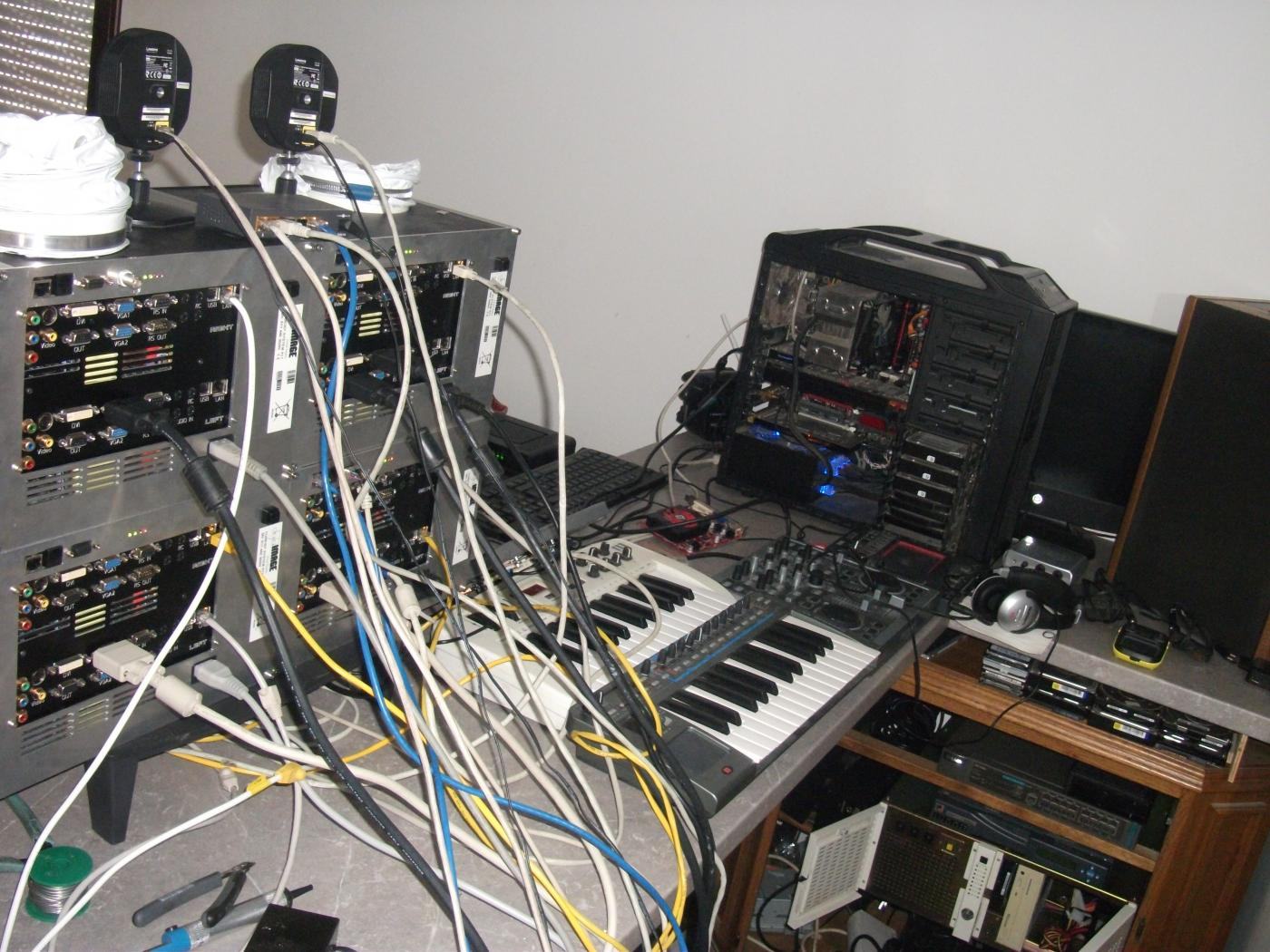

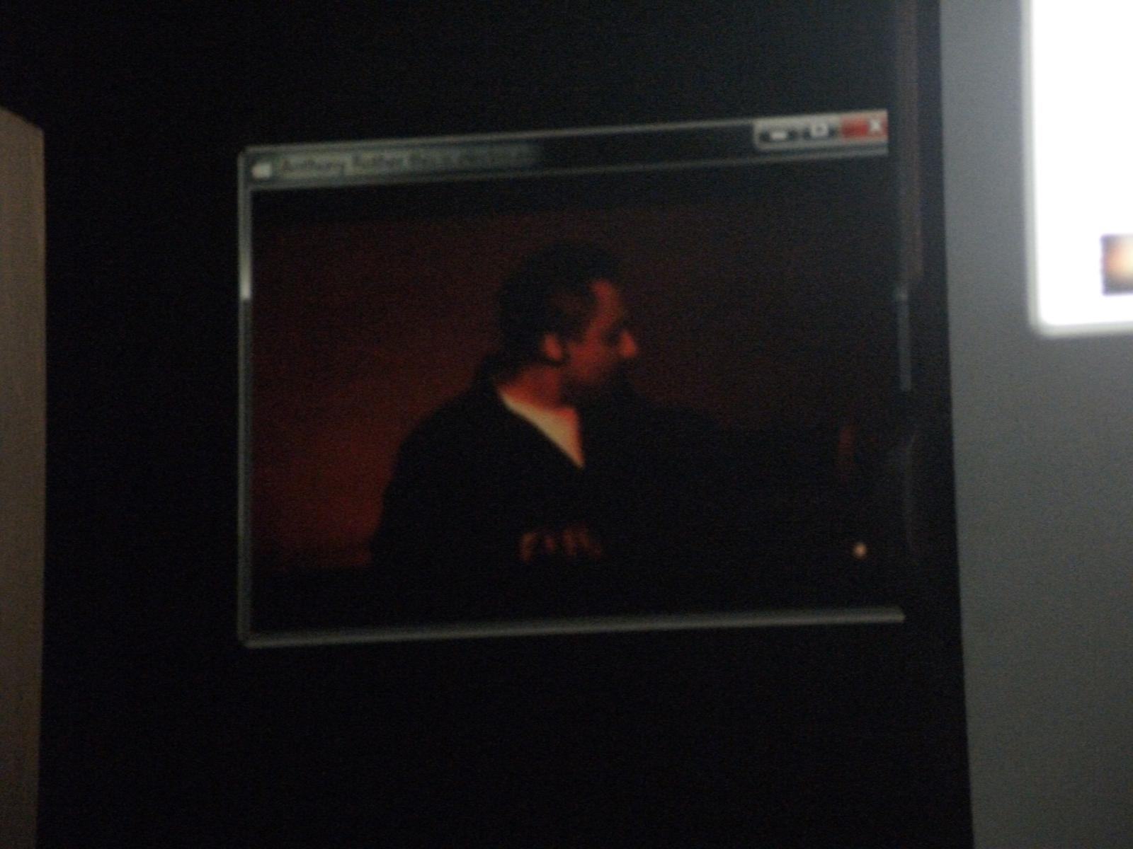

Rumprobieren wollt ich am anfang nachdem ich mim Oszi und Multimeter mir grob die Schaltung durchgemessen und nach"gebaut" hab. Das problem ist nur das ein PIC die komplette Steuerung übernimmt und mein Brenner natürlich genau dieses PIC Typen nicht ansteuern kann. Und mit dem gedanken im Hinterkopf das ich Sündhaft teure Beamer vor mir hab wollt ich nicht riskieren einen zu zerstören.
Wie gesagt ich hab Reverse Engineering gemacht, da die 3D Beamer aus 2 Stark Modifizierten Projection Design F1+SX+ bestehen war mein erstes Ziel alles soweit zurückzubauen das ich einen Funktionsfaehigen 2D Einzel Beamer hab, was mir auch unter nervenzerreibender Arbeit gelungen ist. Dadurch das es ab werk Modifizierte Beamer sind kann man kein Datenblatt als gesammtes nehmen sondern muss für alle einzelnen Komponenten die Daten rausfischen, teilweise unmöglich bei Prototypen wie dem Farbrad z.b so hab ich teilweise zu einem Teil 4 verschiedene Datenblaetter. Und sonstige Infos über die Beamer findest du so gut wie garnicht, weil erstens kaum einer so nen schweineteuren Beamer sich kauft und wenn jemand so nen Teil hat dann zerlegt niemand sowas.

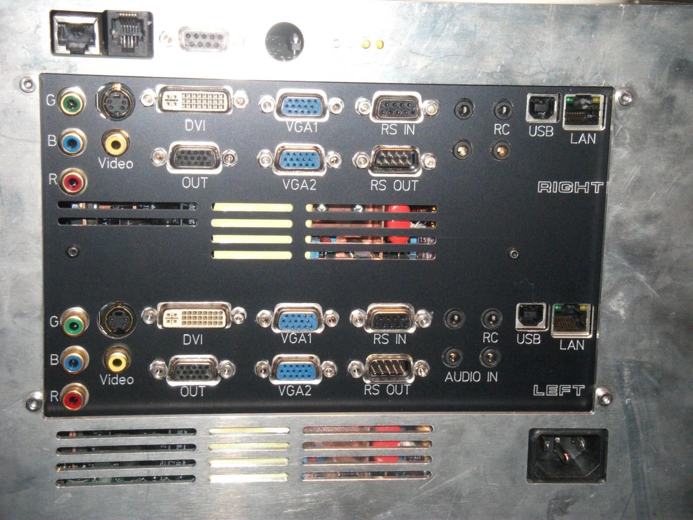

Das Ergebniss ist jene Maschine, grundfunktionen sind voll Funktionsfaehig, selbst die Farbradsteuerung hab ich hinbekommen nachdem ich gelernt habe wie INFITEC und Dolby3D funktioniert. Naja auf jeden fall hab ich auch ein Bedienfeld zum laufen bekommen, da konnt ich den Beamer einschalten.

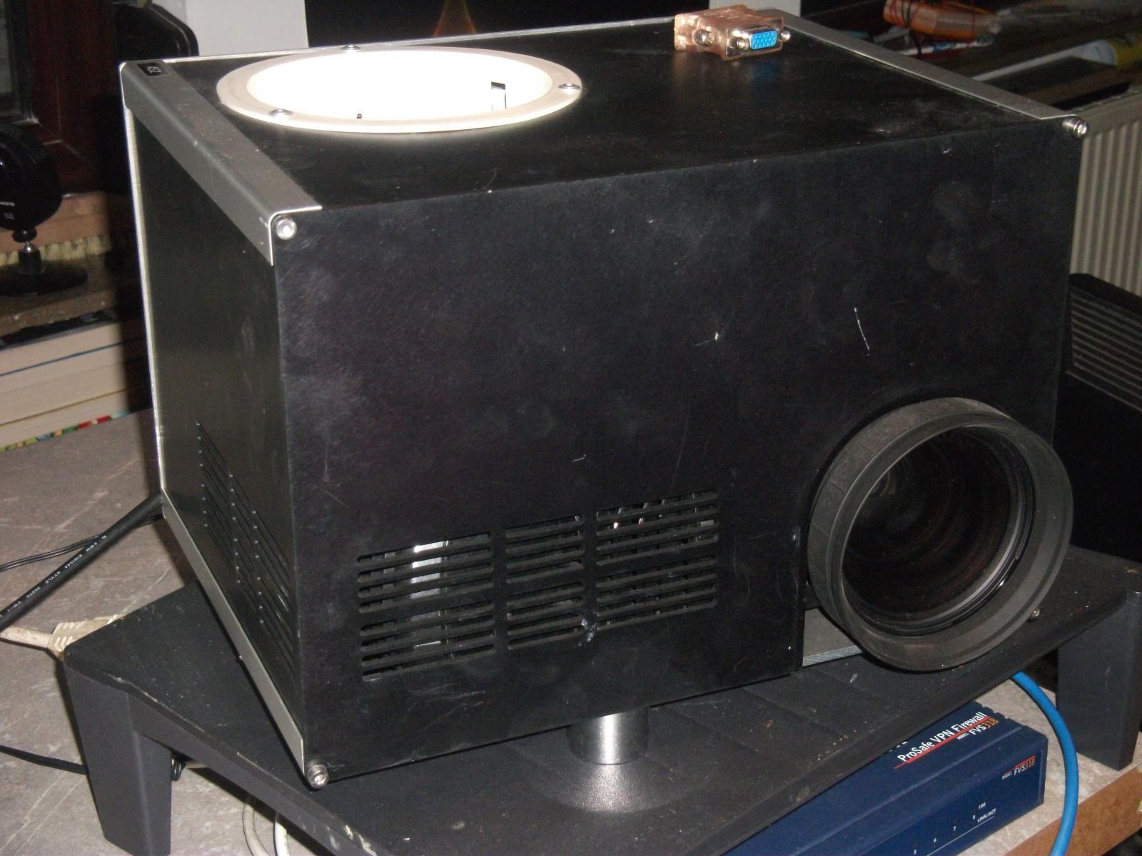

Auch wenns nach schrott aussieht, das ist nen umgerechnet 20000€ Beamer mit einer Besonderheit die so nur 3-4 andere Beamer haben und ihn deswegen perfekt für Virtual Reality anwendungen mit maximaler Immersion, das war auch die intention der Modifikationen ab werk und der Prototypen entwicklung. Da kein einzelner Projektor aufm Markt die Leistungsfaehigkeit hat die man dafür braucht ( z.b Polarisationtechnik weswegen auch INFITEC ins Boot geholt wurde ) hat man 2 Hochleistungsengines genommen und einen und die in nem Cluster zusammengeschalten, ein Cluster aus 2 Engines ergeben 1 3D Projektor. Zusammengeschalten wurden sie über einen neu aufgebauten LVDS Bus intern, das ganze wird von einem Controller gesteuert der gleichzeitig aber auch das "Hauptsteuergeraet ist" Die beiden Engines komunizieren hierbei über LVDS Intern, Der 'Controller komuniziert mit den Engines über LVDS und RS232, die Beamer untereinander Komunizieren über eine LVDS Schnittstelle, und mit dem Rechencluster / Steuerpc wenn vorhanden komunizieren sie über die beiden Lan schnittstellen per TCP/IP. Das hab ich mühselig mit endlosen versuchen rausgefunden, und das macht die sache nicht wirklich einfacher. Ich hab die Netzwerkversionen der Beamer und die stellt man am anfang für die jeweilige anwendung ein, das bedeutet es gibt mehrere methoden um sie zu starten, Eine z.b über RS232, ne andere über TCP/IP, eine mit dem LVDS Bus ( und davo hab ich mehrere ) oder sie schalten eigenstaendig ein.
RS232 und TCP/IP hab ich die grundbefehle rausgefunden und konnt mir auch nen prograemmchen basteln womit ich die kisten per TCP/IP ein und ausschalten kann. Da die Engines intern auch mit RS232 arbeiten war natürlich nen logischer schritt mal die Commands von ProjectionDesign zu probieren, und das wars natürlich. Das einzige was hier nicht geht ist den Controller anzusteuern, da sitze ich noch dran am Analysieren. Grundsaetzlich weis ich was ich machen muss um die Projektoren anzuschalten in jedem Modus, dazu musste ich aber erstmal saemtliche 3D Techniken Lernen, z.b das mit dem LVDS ist INFITEC, Dolby3D Cinema Technik, im grunde nen Blackburst Signal bzw nen StudioTakt der mit dem Bild Material Syncron ist, da man bei der Technik 2 Beamer brauch ist das so geschalten das es nur funktionieren kann mit 2 Projektoren, der eine schaltet ein sobald Bildsignal kommt, verarbeitet dies Signal erzeugt den Studiotakt der über LVDS an den zweiten Beamer geschickt, der gleicht das Taktsignal mit seinem ab erzeugt ein Syncsignal was wiederum an den ersten geschickt wird und dieses Syncsignal veranlasst beide Beamer dann die Lampe zu zünden. Der einzige unterschied zu Dolby 3D Cinema besteht im Steuergeraet die müssen naemlich ein externes nehmen und können nur 2 Projektoren ansteuern, waerend bei meinem System eben die möglichkeit besteht bis zu 24 bzw 48 Projektoren im Cluster zu Betreiben, eben perfekt für Virtual Reality wenn Barco und Dolby sich nicht das AS3D System unter den Nagel gerissen haette in dem sie ProjectionDesign aufgekauft haben um an die Patente zu kommen.

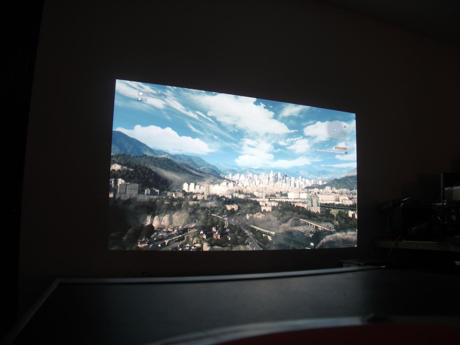

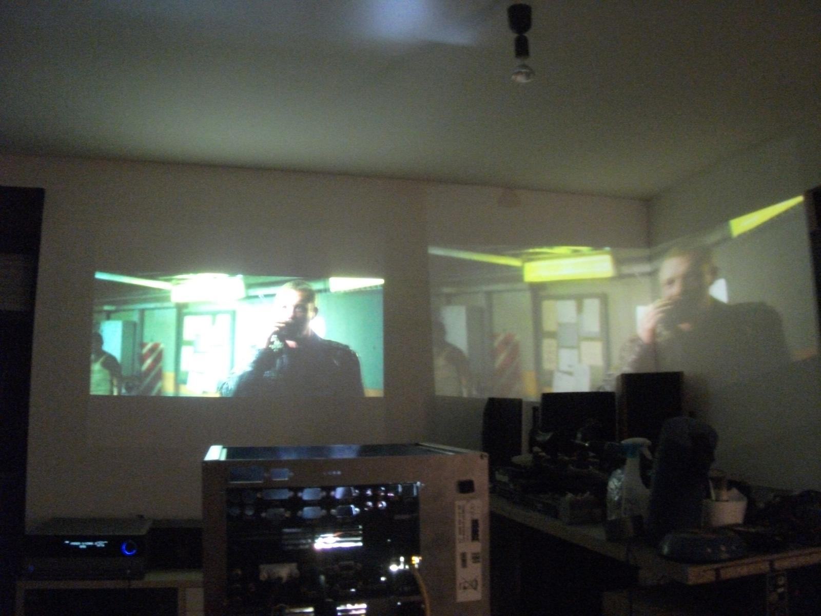

Na welcher Beamer macht wohl welches Bild, zugegeben die Cam hatte ich da noch nicht unter kontrolle, ist sau schwer nen halbwegs gescheites Bild zu machen weil der Beamer so verdammt Hell ist ( ok ich haette ihn mal auf 200w runterdrehen können aber für was :fresse: )
Auch zu beachten die Senseo ist von der Küche rüber gewandert, ohne sie waere das nicht möglich

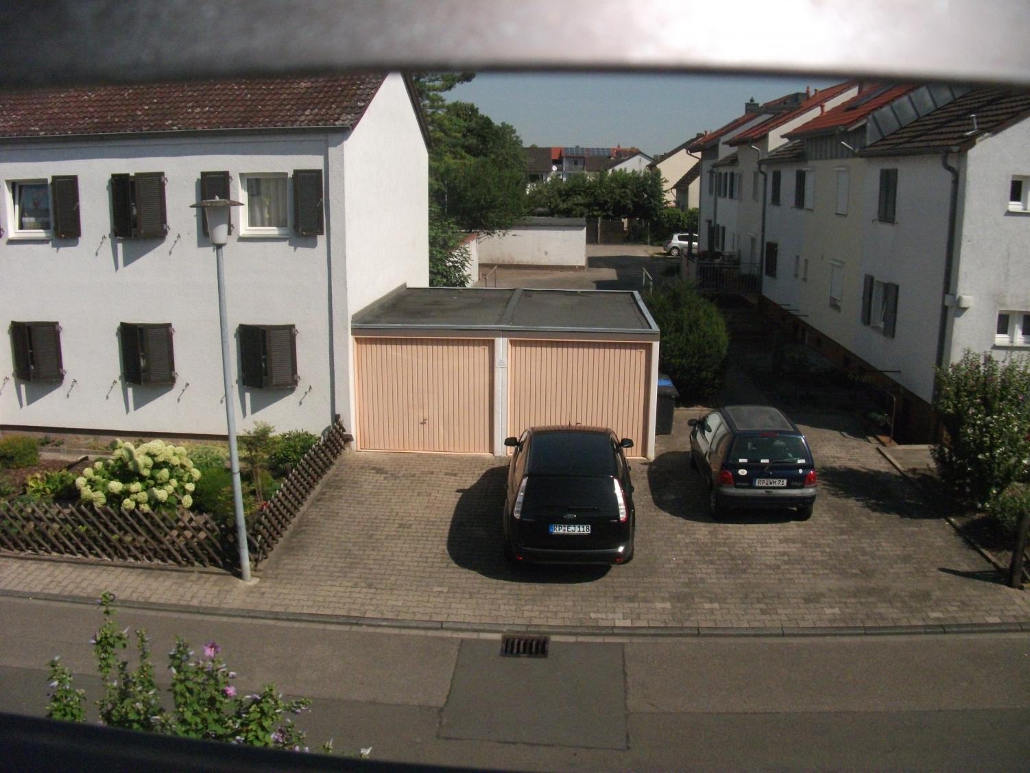

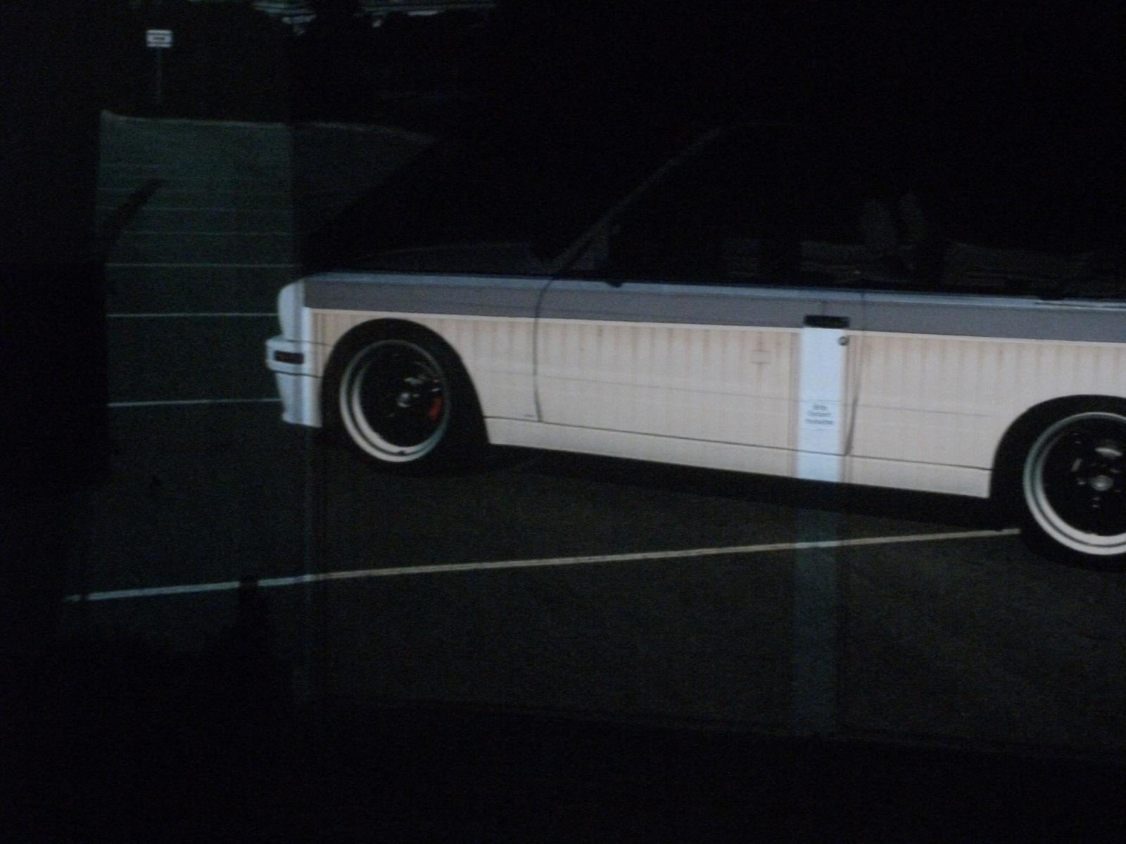

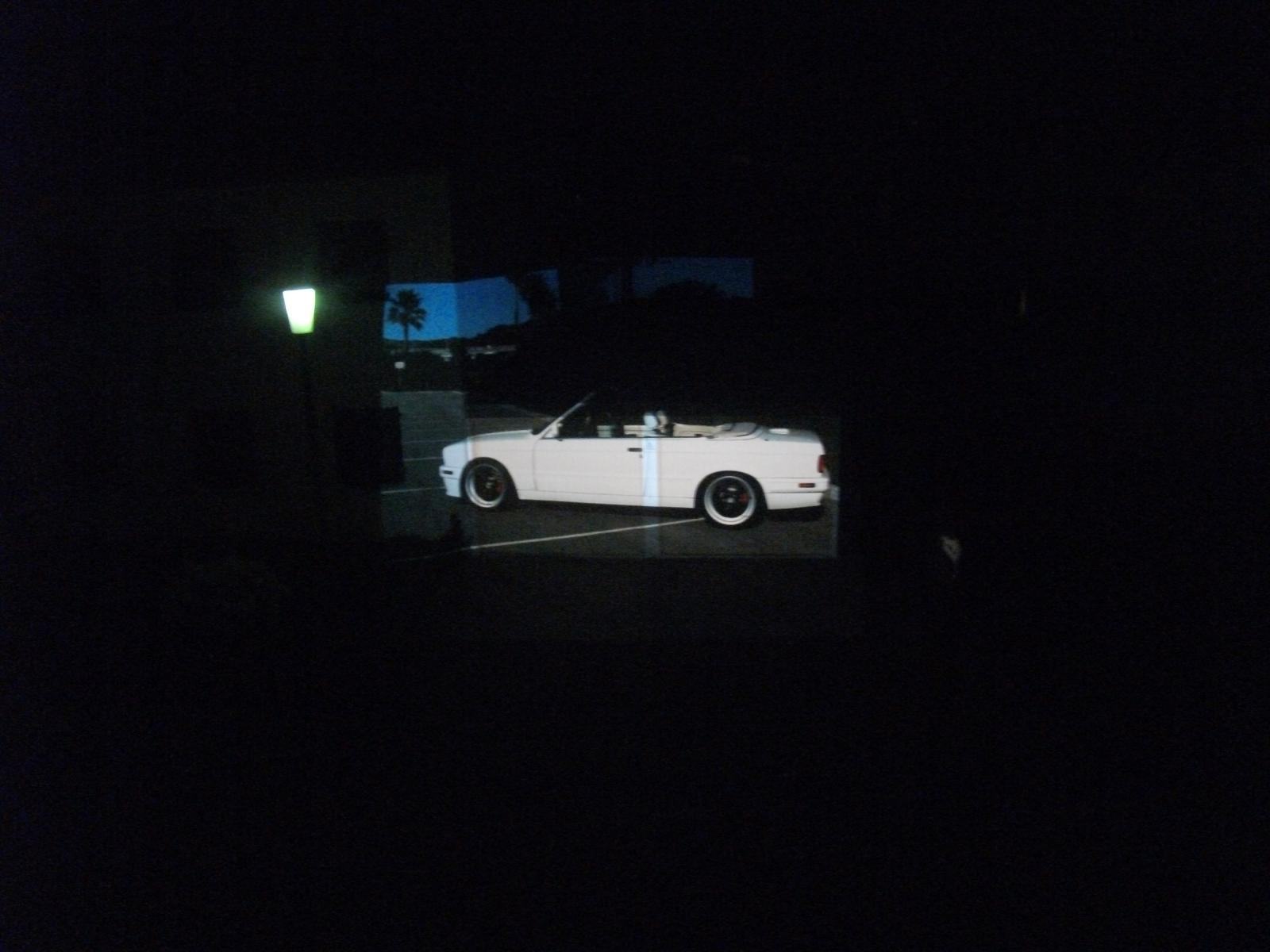

Was ihr das gesehen habt war kein BMW auf der Strasse, das ist die Garage auf die ich projeziert hab, trotz Laterne nebendran und abgesehen davon das ich den Beamer in der einen Hand hatte und die Kamera in der anderen konnt ich nich perfekt scharfstellen und perfekt fotografieren :rofl:
Achja die garagen da hinten dran, ca 30m weiter weg, so sieht das aus wenn ich auf die 30m entfernten Garagen projeziere ........ ihr solltes das live sehen, das ist sowas von hell, das geilste aber war als die nachbarn danach mit Taschenlampen drausen rumgelaufen sind und irgendwas gesucht haben :rofl::rofl::rofl::rofl::rofl:
DSCF3650.jpg Edit : Sorry doch nur ein Bild vom schraeg gegenüber stehenden haus ca 20m weiter weg, das Bild geht vom Garten bis über das Dach ( 2 stöckig ) und ist gestochen scharf soweit das auf der projektionsflaeche geht.

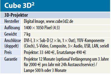

Das wurden die Cube3D²
Dann kamm ne neue anforderung und wieder wurde Digital Image gerufen, da der Cube3D² sich wohl anbot, diesmal ging es darum eine Powerwall zu bauen, in 3D mit einem Trackingsystem und es müssen 7 Leute gleichzeitig drauf schauen können und 3D sehen können, aus verschiedenen Perspektiven, auserdem muss die auflösung 35mpix mindestens sein denn sie muss Fotorealistisch darstellen können. Das könnte vieleicht der ein oder andere als Heyewall 2.0 kennen ;) INFITEC wurde ebenfalls ins Boot geholt wegen der 3D Technik. Das was dort entwickelt wurde, war so revolutionaer das es sofort Barco, Sony und Dolby auf den Plan gerufen hat. Die entwicklung war abgeschlossen, die Prototypen verschlossen, ProjectionDesign, Digital-Image, INFITEC melden die Patente an für die Technik, Projection-Design bringt den F10 auf den Markt der AS3D mit sich bringt Digital-Image vermarkten diesen als exklusivpartner in Deutschland, Sony kauft Patente, BARCO kauft Projection-Design in nem Mega deal auf übernimmt die Technik bringt noch 1/2 jahr Geraete von PD raus bis sie komplett entfernt werden in zwischenzeit macht BARCO ein Deal mit Dolby und INFITEC und bennen die AS3D Technik in DOLBY3D um ...... Und diese Technik findest du heute nur in 16 Kinos weltweit wo BARCO 3D Laserprojektoren sind die aus meinen Geraeten entstanden sind. Ich kann so ziemlich alles mit Zeitungsartikeln, Berichten, dokumentationen, belegen :rolleyes: ist allerdings knapp 530mb an Daten gröstenteils nur Text und Schaltplaene.

Viel arbeit ist es noch in der tat, sollte auch klar sein das eine Person sowas nicht eben mal in paar wochen hinbekommt, wenn ich am Ende vom Jahr richtige Ergebnisse hab, dann hab ich schon Wunder verbracht, wobei der weg allein hierhin war schon ein "wunder"
Aber gute neuigkeiten hab ich auch :) Die Beamer Engines haben ein Entwickler Menü wo man alles veraendern kann, bis hin zum auslesen und einspielen von Fremdsoftware, also nen anderes OS, viel wert wurde bei dem Projektor auf offene Entwicklerschnittstellen geachtet und sowie ich mitbekommen habe hat der Beamer einen eingebauten NAS Server da spielt man die Software drauf und kann sie dann vom Entwicklermenü aus installieren, aber nicht nur das normalerweise sind dort naemlich auch die Entwicklertools hinterlegt. Aber natürlich ist das ganze mit mehreren Passwörtern gesichert und ohne die kann man nicht ins Menü und man kann die NAS nicht aktivieren.
Ich hab durch absoluten zufall gestern die Passwörter gefunden, die sind echt verdammt geil versteckt. Sie wurden per Laser aufs gehauese der jeweiligen CPU gebrannt, also fürs Hauptmenü der Code auf dem Prozessor der dies eben steuert, für die Farbradsteuerung steht auf dem Chip fürs Farbrad der Code usw.. Aber nicht einfach mim Laser reingebrannt, das ist so reingebrannt das man es nur aus einer bestimmten perspektive sieht :eek: und deswegen hab ich das nie gesehen obwohl ich die Platinen bis aufs kleinste detail untersucht hab.

Du schreibst 8.3ms Latenz to eye - was tatsächlich phänomenal ist. Aber wie wird denn getrackt? Was für Sensoren?
Valve setzt auf Laser. Oculus auf Kameras. Irgendwas brauchst du ja auch, damit die Beamer deine Bewegungen tracken können oder?
Der Originalaufbau wurde mit Infrarot Kameras gemacht, die hab ich aber nicht zur verfügung ich spiele erst einmal mit recht billigen IP Cams die direkt an die Beamer angeklemmt werden, die umsetzung machen die Beamer und senden das Signal samt dem Taktsignal in ein anderes Subnetz wo der Trackingrechner und die Framework rechner laufen die wiederum mit dem Subnetz der Beamer komunizieren. Da ich mir so wenig mühe wie möglich machen will, nehme ich einfach das vorhandene Trackingsystem was bereits für die CAVE voll entwickelt ist, den die TU-Graz ist so lieb und hats zur verfügung gestellt, ich muss das nur etwas umschreiben.
Ansonst gibts noch die OpenSorce software OpenSG, da gibts dann auch schon die portierung von der ID und der Quake Engine ebenso die Valve Engine extra für die CAVE.
Ich dachte eigentlich die Software wird die größte hürde, aber das allermeiste an Software gibts einfach frei zu verfügung weils Opensorce ist und die meisten programme wurden auf den Beamern entwickelt was mir laestiges einstellen ersparen sollte.

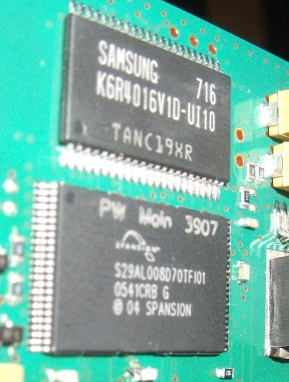

Ich sollte das naechste mal gleich die Platinen abfotografieren :fresse: Ich hab in meiner zeit als CAD / CAM Techniker wirklich viel gesehen und viel kleine eastereggs, aber sowas :fresse: Pfiffige jungs, aber ey immerhin bauen die ja nicht nur Beamer, Koenigsegg baut in der gleichen Fertigung. Wenn man es ganz genau nimmt, ist es ist eine Firma, Eker Design = ProjectionDesign = Koenigsegg
Und ganz genau genomme hab ich jetzt 25 mal ein stückchen Koenigsegg daheim stehen :rofl:
Das ist das Capture System ! Es kann eben auch Motion Capturing.
Was man sieht ist eine Infrarot aufnahme des Saengers von Radiohead die in Echtzeit eingescannt wird und in Echtzeit auf der Heyewall in 3D mit Interferenztechnik wiedergegeben wird, und das ganze eben mit 8.3ms Latenz.
Und hier sieht man das ganze wenn die Heyewall auf 3D Schaltet, in Kombination mit dem Tracking System,
https://www.youtube.com/watch?v=r3lug2Wtzbk
Das waren die ersten probelaeufe mit dem Tracking und Motion Capture System für die Heyewall
Da das ganze aber nun unter Lizenz von Barco und Dolby steht findet man so gut wie garkeine Infos mehr leider.
Aber eins möchte ich in den Raum werfen was zum nachdenken animiert. Den 3D Effekt den man im Video sieht, soll man angeblich komplett OHNE Brille haben das wird lediglich durch Interferenzfilter, ner Farbsteuerung und ner Speziel Mehrschicht Leinwand erzeugt.

Ich kann mit meinen Mapping Tools und dem Beamer ein Desktop auf 2 Tiefenebenen darstellen, das Bild bzw Video durch die Tür ist beim Nachbarn auf der Hauswand, ca 7m vom Beamer entfernt, Das bild an der Wand 3m vom gleichen Beamer, ich kanns durch Bildmanipulation es erreichen das beide bilder Recht scharf sind,
Hier mal das Bild was man beim Nachbarn auf der Hauswand sieht, wohlgemerkt 7m Entfernt, das Bild dürft ca 4m Breit sein, als anhaltspunkt dafür dient mir ein Fenster was man jetzt nicht sieht.
Muss halt noch viel probieren was das Scharfstellen angeht.

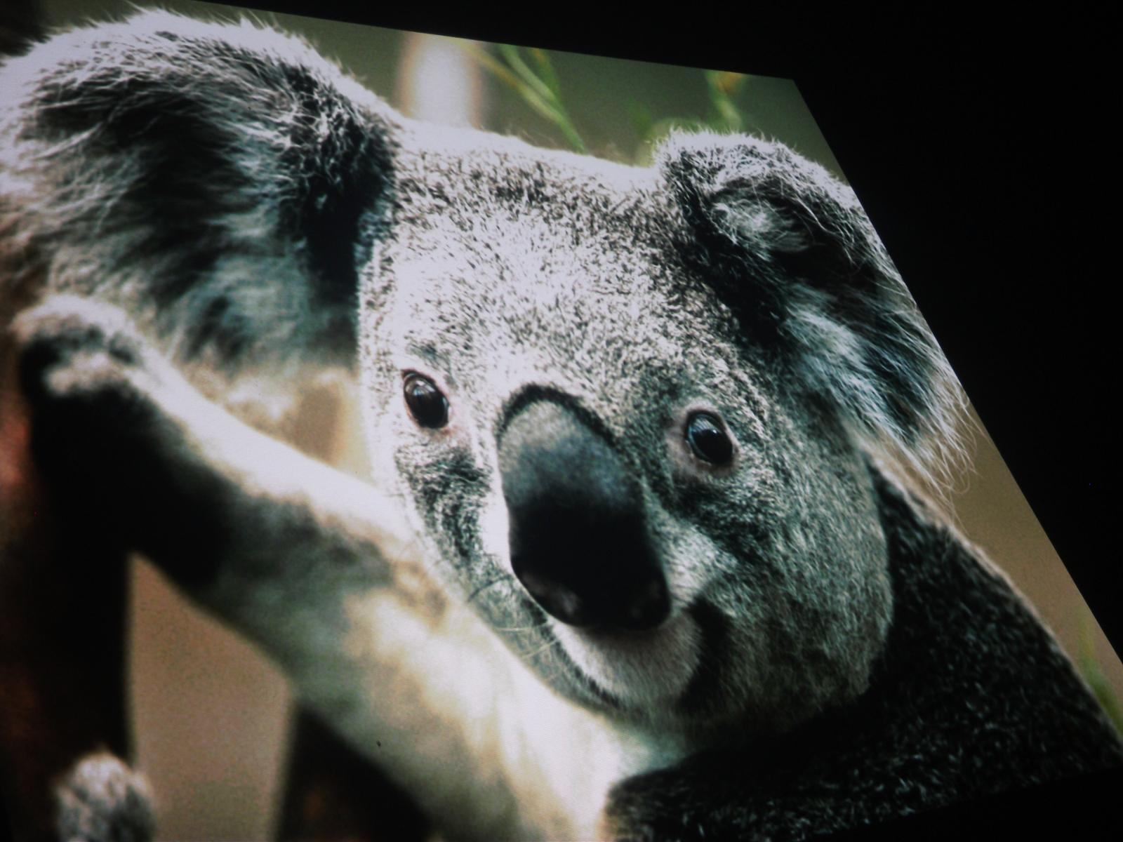

Aber mitunter das geilste was ich momentan mit den Beamern machen kann ist Zocken, und das ist so unglaublich das die Grafik in den meisten Games einfach weitaus besser aussieht, Detailierter, Schaerfer, viel mehr Kontrast und Helligkeit, und irgendwie siehts so aus als waere die Auflösung höher. Und im gegensatz zum TM ist die Reaktionszeit phaenomenal, ich dacht immer mein Monitor sei mit 5ms schnell aber das erste mal faellt mir tatsaechlich das nachschmieren vom traegen TM Display auf :hmm:
Den einzigen vergleich der mir so einfaellt, es ist so als haette ich die ganze zeit mit ner GTX780 gezockt und würde jetzt mit ner TITAN Z mit vollen Antialiasing zocken. Klingt ganz schön komisch ich weis, ich glaubs ja selbst nicht
Ich muss es leider immer wieder sagen, die Cam schafts einfach nicht die volle Qualitaet wiederzugeben, das sieht noch viel viel besser aus live.

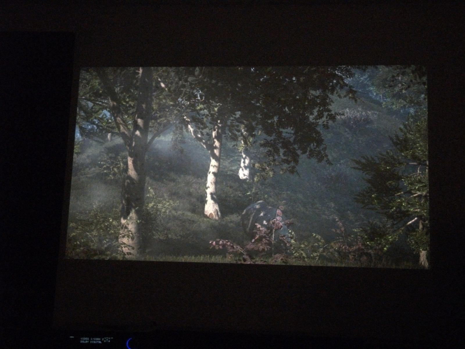

Das lezte Bild is übrigends mit Blitz, nun mein Absolutes Highlight und der Grafikkracher schlechthin, ich leg meine Hand dafür ins feuer, nen Kumpel hat 4 Stunden ! Nebendran mit offenem Mund gesessen und hat nur hin und wieder was gestammelt von "krass, Heftig, abgefahren, zu arg"
Dying Light in FullHD flüssig in 60fps, und das geht nur weil ich komplett auf Antialiasing verzichte, zumindest von der Grafikkarte aus. Und das sieht dann so aus ohne Antialiasing :
Falls mir jemand verraten kann wie das möglich ist bei 1920*1080 OHNE Antialiasing bei nem 3Meter breiten Bild was auf eine nackte schlecht verputzte und fleckige Wand projeziert wird, mit einem Beamer der einfach pi mal daumen hingestellt ist, ohne Keystone korrektur und grob justiert mit ner Dreckigen Linse den ich zuvor in ALLE einzelteile zerlegt hab die Optik selbst wiederzusammengesetzt hab und das DMD grob pi mal daumen wieder so justiert hab wie es war, ganz zu vergessen das ich die Farbradsteuerung und die Lampensteuerung und das ganze ding umbauen musste OHNE schaltplan oder irgendwas damit ich wenigst 2D nutzen kann und testen kann ob die alle überhaupt funktionieren.
Eigentlich unmöglich das es so ein geiles Bild erzeugt da bekomm ich wirklich bisl angst was einer der 3D Versionen zaubert die ja schon Kalibriert sind. Sorry für die "schwaermerei" aber ich glaub das warscheinlich sogar weniger als ihr :stupid:
