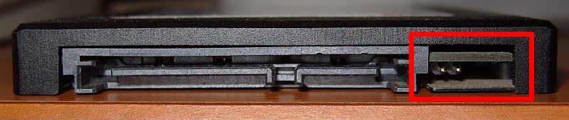

    Nun wird das SSD im ausgeschalteten Zustand in den FactoryMode gejumpert. Die 2 Kontakt des Jumpers befinden sich rechts neben dem S-ATA Anschluss. Ein Jumper wurde bei der Falcon II mitgeliefert, ansonsten tut es natürlich jeder Jumper, der noch rumliegt.

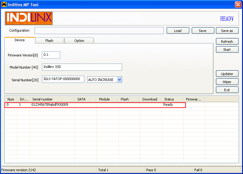

    Nun von der zweiten HDD/SSD ins Windows booten und MPTool installieren, falls nicht schon geschehen. Nach dem Start von MPTool sollte dieses ein SSD im FactoryMode finden:
    Screenshot:
    Spoiler: Anzeigen

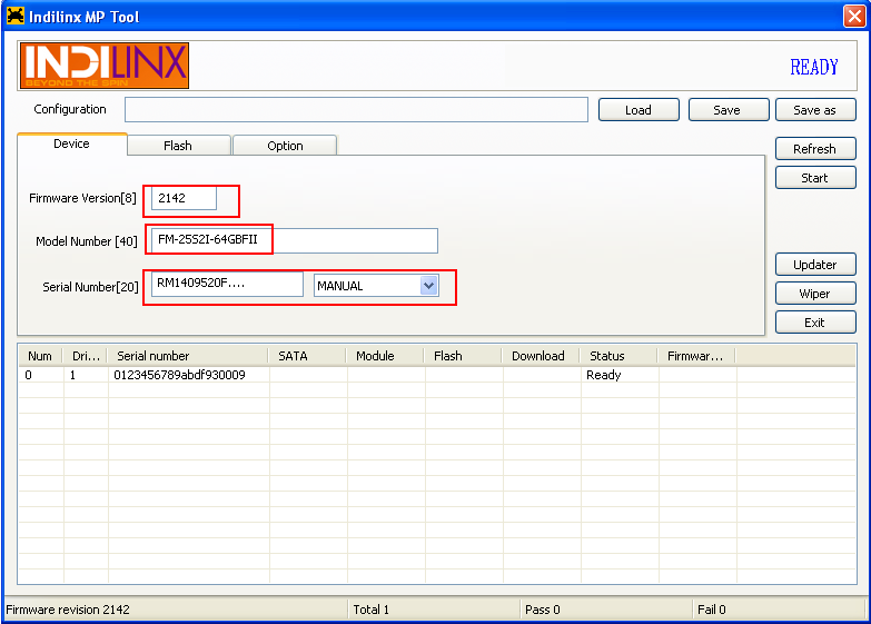

    Danach trägt ihr in MPTool die korrekte Firmware Version (2142), die korrekte Modellnummer eures SSDs und die korrekte Seriennummer ein. Die Daten, die ihr vorab mit CrystalDiskInfo ausgelesen habt. Hinter der Seriennummer wird noch auf "manual" gestellt, damit der Flasher unsere Seriennummer erneut in das SSD schreibt. Die Seriennnummer wird so eingetragen, wie sie CrystalDiskInfo angezeigt hat. Waren dort keine Bindestriche, werden auch wir keine verwenden!
    Sollte dann, hier anhand einer Falcon II, so aussehen:
    Sceenshot:
    Spoiler: Anzeigen

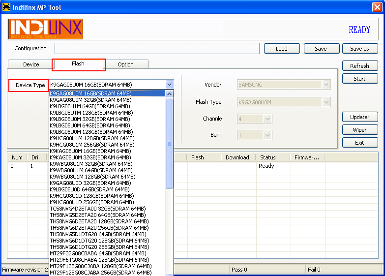

    Ist dies getan, wechseln wir in den Reiter "Flash" und wählen unseren NAND Type aus der Liste aus. Wenn euch der verbaute NAND Type nicht bekannt ist, macht bitte mit dem nächsten Schritt weiter.
    Screenshot:
    Spoiler: Anzeigen

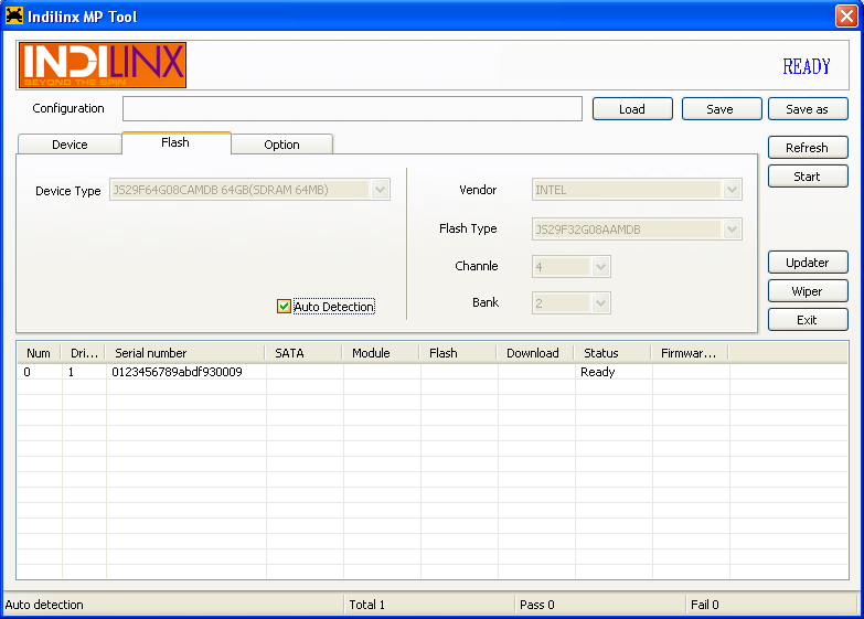

    Sollte euch der NAND Typ nicht bekannt sein, so stellt MPTool bitte auf "auto detection".
    Screenshot:
    Spoiler: Anzeigen

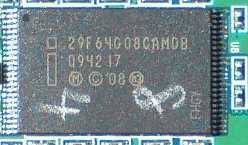

    Ich habe mein Falcon II nun mal aufgeschraubt und der verbaute NAND ist nicht der, der vermutet wurde.
    Es wurde 29F64G08CAMDB verbaut, siehe:
    Nun ja, bei mir läuft es seit dem Flash (vollverschlüsselt) einwandfrei und Fehler habe ich keine bemerkt. Auch ist der Speed konstant geblieben und die Löschzyklen sind relativ niedrig.
    Da es läuft, lass ich es laufen und gut ist.
